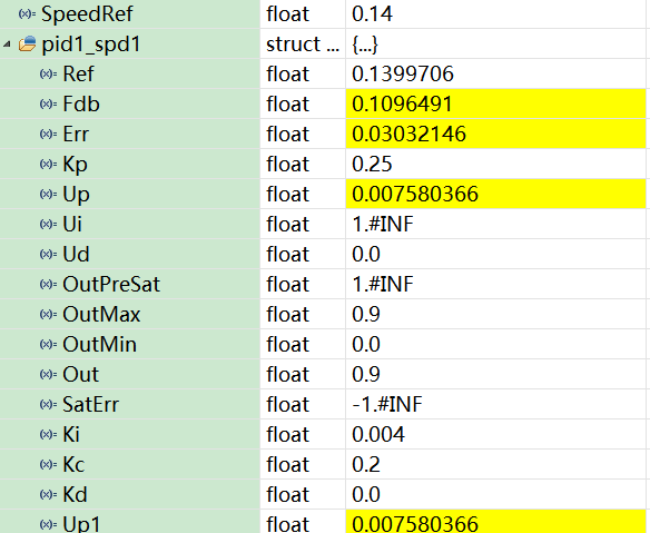

         您好,我用HVMotorCtrl+PfcKit套件的BLDC_Sensorless程序改到DRV830x-HC-C2-KIT套件运行,带霍尔速度闭环和无传感换向都没问题,但是当我运行无传感的速度闭环时就有问题:速度环PI反馈不能跟随给定,PI输出一直为最大限幅值,积分输出为0,不管怎么调节Kp和Ki都没用,请问这可能是什么问题?会不会是PI没调好还是什么原因,首先感谢各位的解答。

  •     Igor An,你好,不好意思,我之前对积分输出那个符号(1.#INF)理解错了,积分输出为无穷大值,而不是0,下面为积分器的各个参数结果。
        还有如果是正反馈的话我应该怎么调节?反馈回来的速度是正的。

    出现你描述的问题的话,反馈为正反馈只是可能性之一,还需要你进一步做测试验证。
    如果是正反馈的问题,就是当实际速度比目标速度低的时候,你的控制环路积分开始上升,逐渐达到饱和,速度环输出给Iq电流环作为力矩指令。
    所谓的正反馈,就是力矩方向和加速方向反了,也就是你速度环输出达到最大的时候,力矩输出和期望加速的方向是相反的,所以永远也无法达到目标转速。
    最简单的办法是将速度环输出加一个负号,幅值给电流环,来看是否得到改善。
    当然,正如之前提到的,这只是导致这种现象的可能性之一,如果反向后仍然没有得到改善,需要进一步查找其他原因。如果一时无法定位,建议逐渐剥离现有环路,从开环,电流闭环,角度闭环一步一步的逐步排查问题。
  •     感谢Igor An再一次回复,问题已解决,不是积分饱和的问题,是由于无传感函数初始化有问题,导致计算反馈的速度不正确,进一步使得积分器一直饱和。
