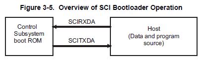

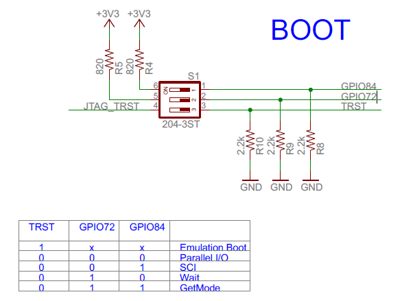

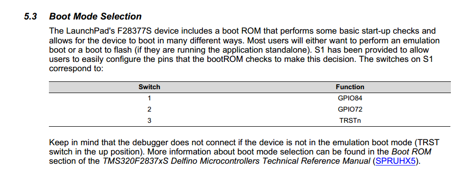

28377s Boot 方式改为SCI 方式,TRST:0, GPIO72:0, GPIO84: 1。28377s默认串口为SCIA,然而在LauchXL-f28377s的J1~J8上并没有SCIA的引脚。那如何设置 SCI BOOTloader?
