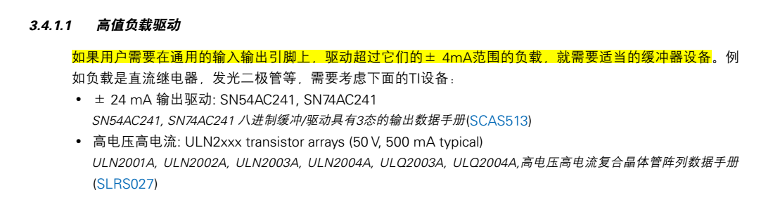

查了一篇ti的设计指南(ZHCA065 ),指出一般IO口输出为正负4mA,

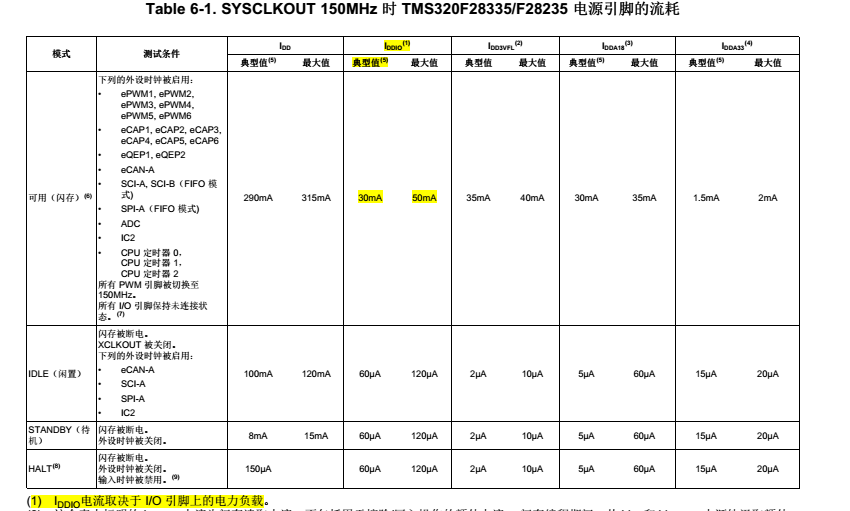

查了28335的芯片手册(ZHCS889M ),,这里是不是也是说明了拉电流为-4mA,灌电流为4mA。
可是下一页的引脚流耗说,IO口的引脚典型值是30mA,,不知道什么意思,请教大神指导。
最后面不是引脚的驱动能力,是芯片这部分电路电流消耗。
这个电流值是所有3.3V IO电源输入引脚的电流之和吗,还是仅是一个引脚的电流
