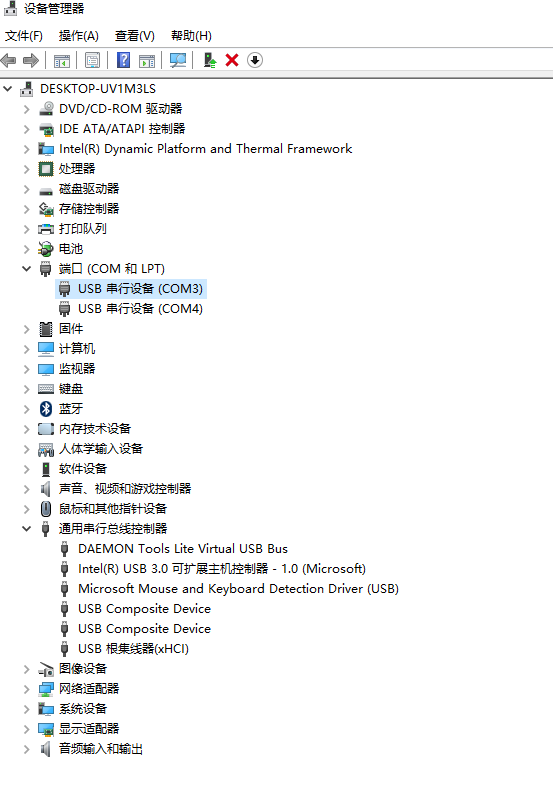

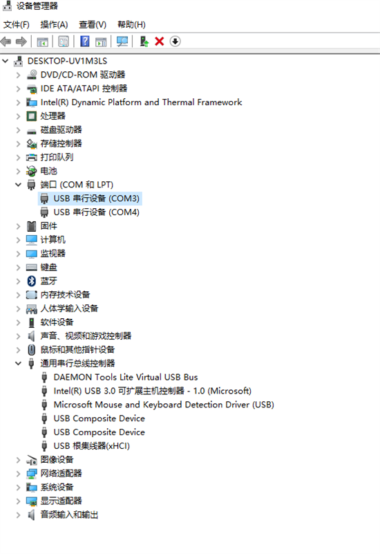

可以在WIN7 64位中正确识别,但到了WIN10,识别不正常,只识别出了虚拟串口COM3 COM4,见如下图

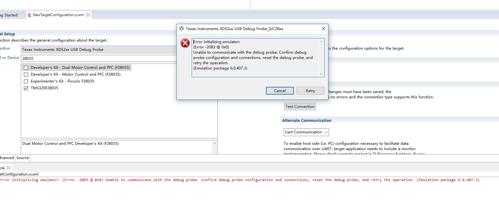

CCS报错如下图

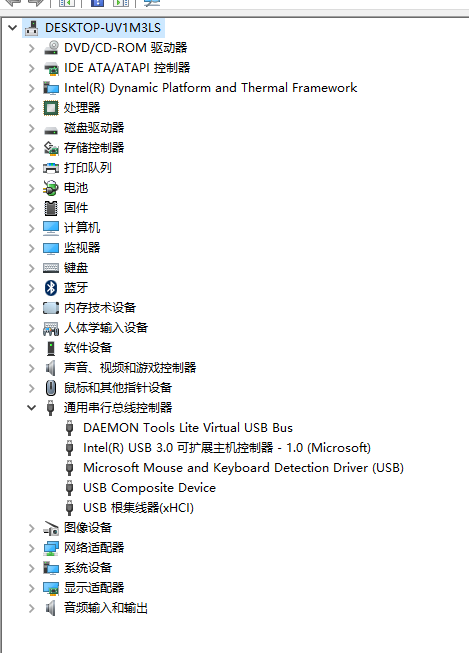

未插入仿真器,系统硬件如下

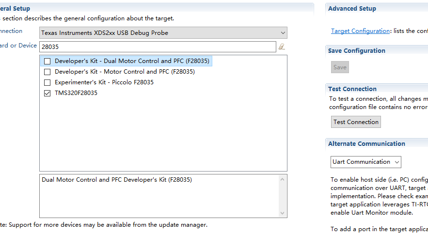

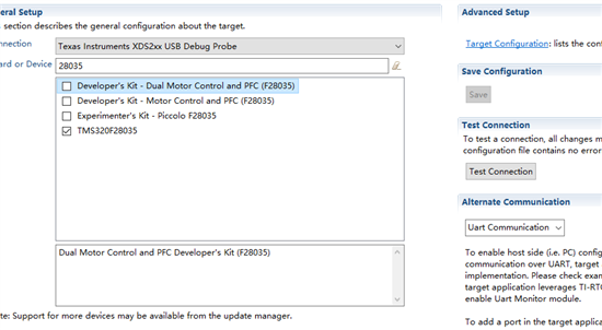

CCS配置如下图
也试过替WIN10重新安装XDS200驱动,指定搜索目录为:C:\ti\ccsv6\ccs_base\emulation\windows\xds2xx_drivers 仍旧识别COM3 COM4
你好,看报错信息是驱动没有安装好,请问是用的合众大的驱动吗?
从以下链接中 Host connection error部分排除下呢
http://processors.wiki.ti.com/index.php/Debugging_JTAG_Connectivity_Problems
