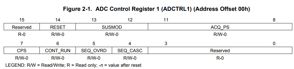

以下示例是关于28335ADC的设置程序,程序中没有出现关于ADCTRL1寄存器设置的语句,它的默认状态是什么?程序是正常的可以采样的

  • ADCTRL1的相关控制应该在函数 InitAdc();  里面

    这就是那 InitAdc(void)子函数,没有设置
    而且,这里面ADC_cal()子函数也是有定义,没有内容
  • 图中-0代表复位后寄存器默认值,应该可以解决您的问题
