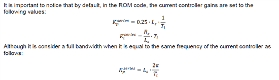

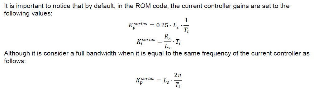

电流环PI的Kp参数为什么也要乘以采样周期呢?不是只有Ki参数因为积分数字化才需要乘以采样周期吗。。
Kp乘以1/T是怎么来的,想不明白,应该没有这个吧。。
@Seven Han 能否帮忙解释下,谢谢~~
好吧,我自己来解释,Kp里默认乘的1/T不是数字积分器用的,是来计算电流环带宽的,为使系统稳定,电流环带宽<10倍采样频率,默认的是25倍。
这里计算Kp, Ki是利用零极点对消的方法。
在user guide里面也有说明。
