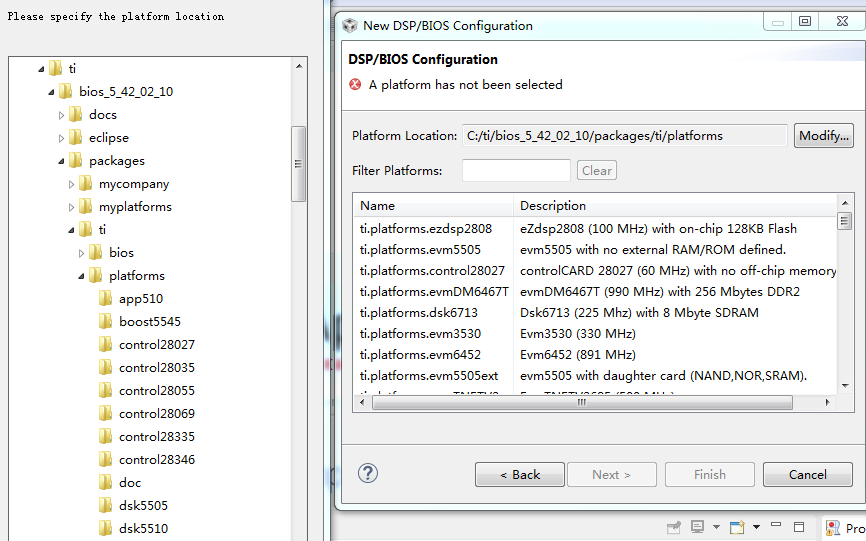

28377D芯片,想用TI自带的BIOS操作系统,在CCS6.0开发平台中找不到对28377的支持,为什么? 不知哪位有用过
可以参考下面的链接:
http://processors.wiki.ti.com/index.php/SYS/BIOS_for_the_TMS320F2837X_ROM
http://processors.wiki.ti.com/index.php/SYS/BIOS_for_the_28x
能用,从以下链接查看SYS/BIOS Product Releases,根据你使用的ccs版本选择SYS/BIOS version。
http://downloads.ti.com/dsps/dsps_public_sw/sdo_sb/targetcontent/bios/sysbios/
