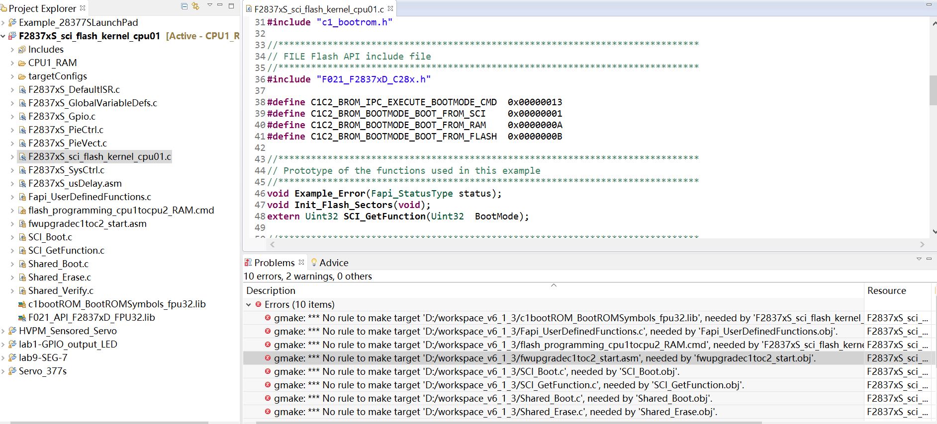

controlsuit 28377s flash kernel 编译后报错,是什么原因?
我也尝试了一下,这个问题应该是导入工程的时候头文件不全导致的。你可以看到你左侧有一些文件有个叹号,而且点上去会提示files not found.
从resource explorer里直接点Import the example project into CCS 就会发生这个问题
尝试手动import就没有这个问题,应该是resource explorer这个链接有问题
