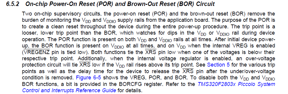

设计了一个DSP最小系统板,发现连接不上仿真器,用万用表测量芯片的XRS输出为0V;后排查电路,又发现VDD,即内核电压为2V;

我用的是TMS320F28035型号DSP,设计最小系统时,利用的是单电源3.3V供电;
问题是:我这个最小系统,连接不上仿真器,芯片不断复位,复位XRS引脚那为低电平,芯片VDD1,VDD2,VDD3引脚电压为2V,造成这种情况是什么原因呢?

谢谢回复,我这个是一直复位,并未出现周期的情况;但我会按照那个来一遍,谢谢哈
