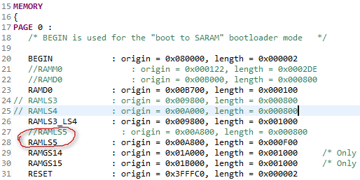

28377s的CLA中断程序cla1task无法进入
cla的程序是在RAMLS5运行的,本来的内存过小,于是把RAMM0的内存匀了一部分到RAMLS5里,编译不再出错(之前说内存不够)。但是debug得时候,发现无法进入cla1的中断程序,中断来源是ADCINT,各种配置都是按照例程来配好的。
之前师兄的程序debug过,他没有修改RAMLS5,因为原来0x800的空间够用了,但我的程序过大,就修改了RAMLS5的内存。难道CLA不能这样改内存吗?还是其他的问题呢?还望各位前辈解答疑惑,在线等!多谢!
图中的RAMLS3_LS4是合并3和4之后用于跑CPU的。
