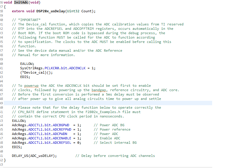

  • 遇到相似的问题,经过反复查找定位到ADC初始化函数,加入该函数后,仿真器能运行,掉电去掉仿真器后不能运行。该函数为示例源码,不应该有问题吧??请指教。
  • DELAY_US(ADC_usDELAY);         // Delay before converting ADC channels
    进一步确认是delay的原因,但是还没想明白为啥?
