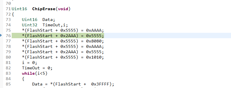

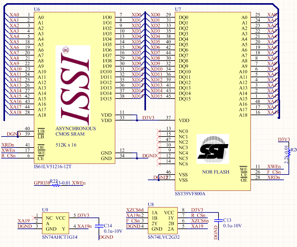

对28335进行外扩flash和sram的问题
对28335的进行外部flash和SRAM扩展,程序执行到76行就停了,这是因为什么原因?是因为控制线和数据线,地址线设计的有问题?
