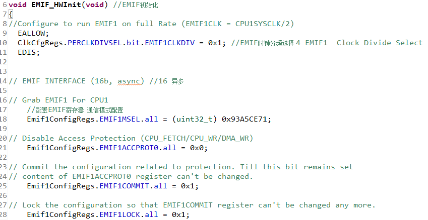

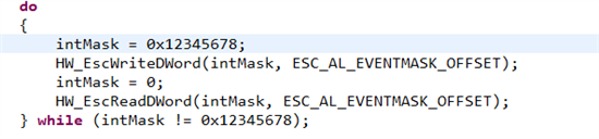

基于f28379与LAN9252的ethercat开发,EMIF接口调试的问题?测试读写时,总是在下面的图片while中测试经过一个轮回后之后就进入非法中断是为什么?
Other Parts Discussed in Thread: CONTROLSUITE, AMIC110, TMS320F28379S

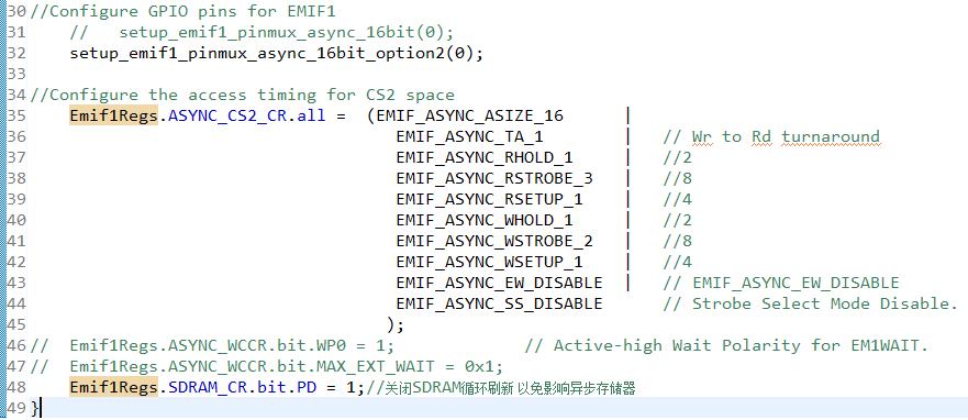

而且不能实现读写,下面是我配置的EMIF代码,请问是少配置什么吗?异步存储,还有请问怎么测试EMIF接口,感觉一直看不能正常读写,检查配置,但定位不到问题,没效果。求方法
  • EMIF用默认的程序都能访问数据的,
    C:\ti\controlSUITE\device_support\F2837xD\v210\F2837xD_examples_Cpu1\emif1_16bit_asram
    看上面这个程序。
    另外,F28379d 和AMIC110是TI的EtherCAT解决方案。
    eric
  • 关键我用controlsuite的这个例程在你们的开发板上tms320f28379s上运行也是错的,下面网址里是错误的现象,一直没有解决,您可以用lauchpad测试下看看,是不是哪边还需要配置?http://www.deyisupport.com/question_answer/microcontrollers/c2000/f/56/p/139889/393729.aspx#393729
