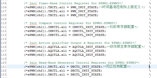

请看下面从CONTROLSUITE中摘下的无传感器交注电机的F28035的配置,请问它是如何做到互补输出的,只要配置A通道而不用配置B通道的?
请看上图,只是对AQCTLA进行了配置,而对AQCTLB没有配置,数据手册中并没提到这两个通道能互补输出,请指点!

是这样的,EPWMxA和EPWMxB之间是有死区的。在epwm user's guide 53页www.ti.com/.../spruge9e.pdf,提到死区子模块的作用是从单一的EPWMxA输入中产生合适的带有死区的信号对(EPWMxA and EPWMxB)。
Generating appropriate signal pairs (EPWMxA and EPWMxB) with dead-band relationship from a single EPWMxA input。
所以不需要设置。

Action-qualifier (AQ) module的作用就是计数到0值,周期值,比较值要做什么样的动作。
关于这句话我个人的理解是,具有需要加死区的PWM信号,基本上就是控制同一个单桥臂上的一对IGBT,相位就是互补的,不同之处就在于死区了,所以TB计数到特定的计数值时,只需要设置EPWMxA的动作即可,因为EPWMxB是互补的嘛
