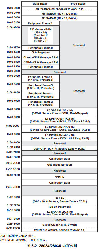

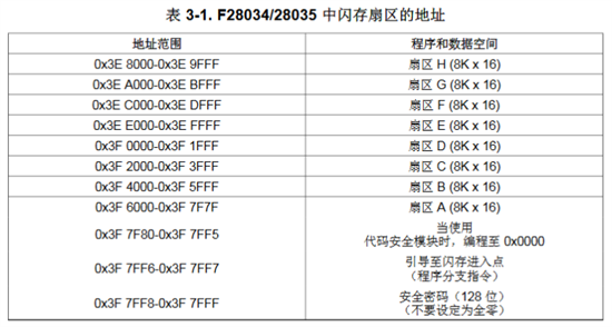

   FLASHB      : origin = 0x3F4000, length = 0x002000     /* on-chip FLASH */
想问一下那个FLASHB的定义是什么意思?怎么用?
  • 结合MCU内存映射看   应该是将FLASH区划分为了A 和B
    具体存什么非易失的内容    需要你看看cmd中的其他内容
  • 分配的片上flash块的大小,可以参考例程中的应用。

    Flash分块我理解,我是疑问如下:
    cmd文件里通常定义两个Memory Page(0和1),0是Program memory, 1是Data memory。
    Program memory定义了.text等代码空间,Data memory定义了stack和ebss等数据空间,所以RAMM0和RAML1这些我能理解,我的问题是:
    为什么Data memory里也有一个FLASH块?难道我可以把一部分Data放到flash上吗?如果是,那这部分Data是可写呢还是只读?
    是不是可以定义这样一个section:
    constdata     : >FLASHB, Page = 1
    用于存放程序中的常量?

    ERIC: page0, page1程序空间,数据空间的概念是以前老一代C2000沿用下来的概念,现在而言,两者可以视为一样的东西,不用去区分具体含义。
    你只要记住,不变的数据分配在FLASH,变化的数据放在RAM。 如你定义的const常量数据,放在FLASHB是没问题的。
    另外,举例,也可以如此来做
    constdata     : >FLASHC, Page = 0
