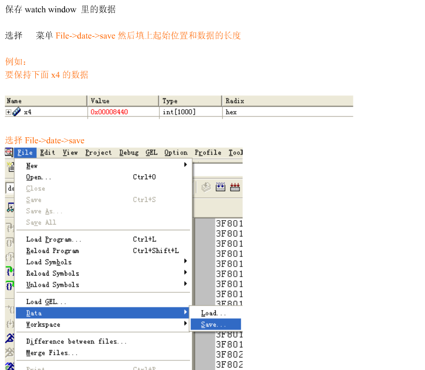

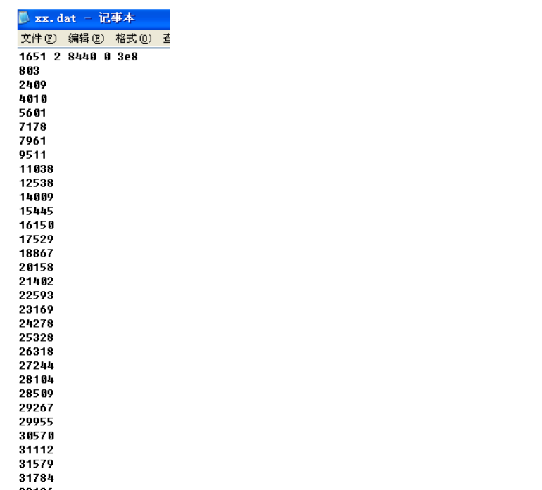

见这个文档里面讲到怎么导出数据。
你只要定义一个够大的数组,然后知道这个数组的地址就好。
