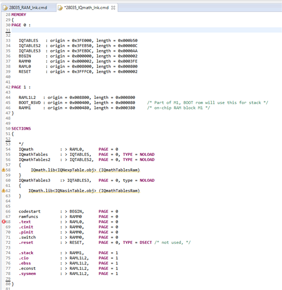

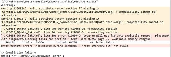

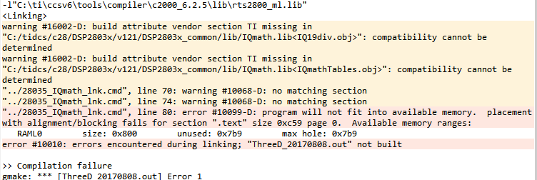

两个warning应该是file search path没设置好,没包含lib

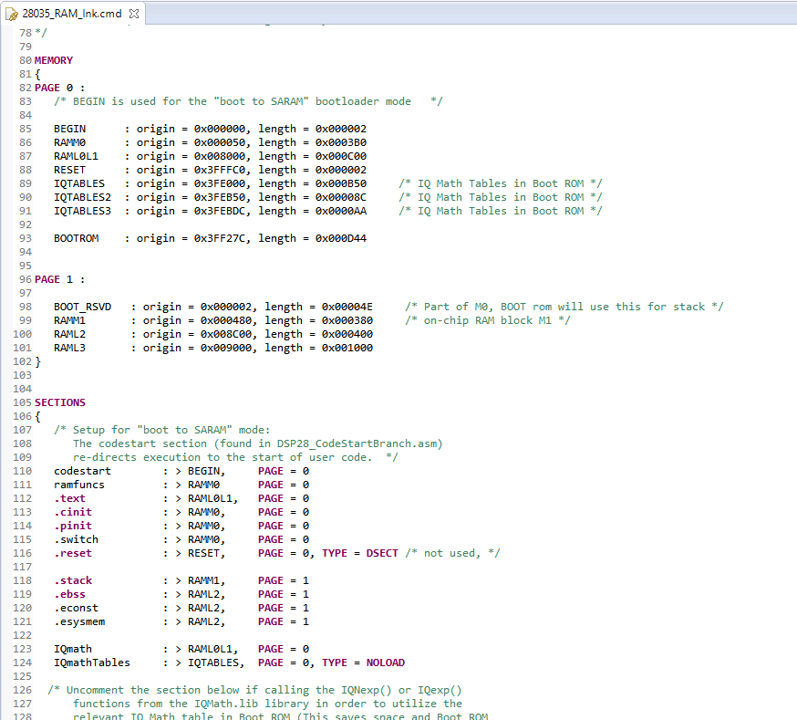

你这个是程序空间没分配好,.text空间不够,需要修改下CMD文件
