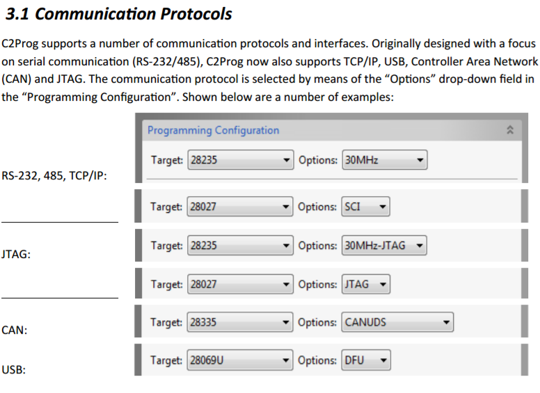

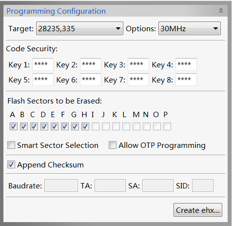

C2Prog软件的使用说明文档C2Prog.pdf中显示,C2Prog可以改变Target之后的Options选项,通过特定的CAN卡为28335烧写flash,但是在Target选择了28235,335之后,Options中却没有CANUDS这一选项,请问这是为什么呢?
可能C2Prog还没支持can烧写,需要确认下?
可以用TI的工具来串口烧写。
C:\ti\controlSUITE\device_support\~Utilities\serial_flash_programmer
