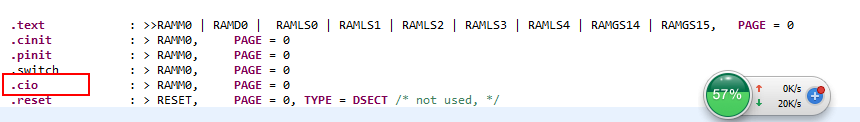

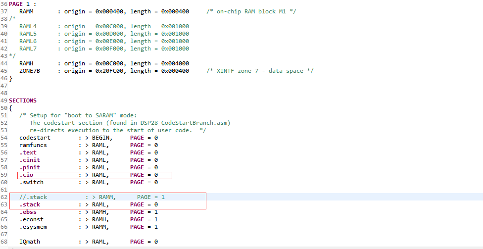

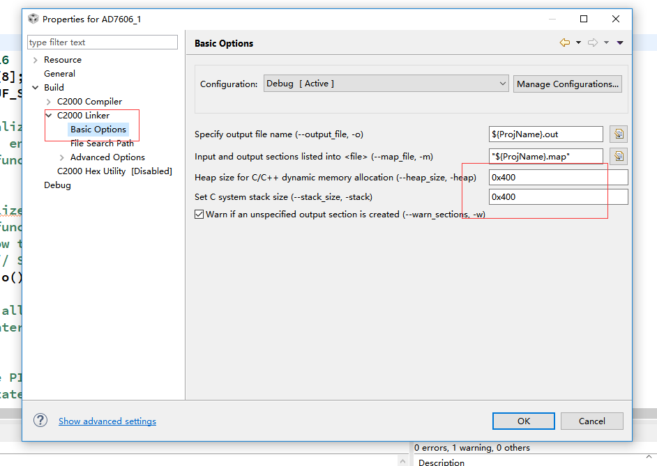

根据您的提示,做了如下修改:
1 修改heap和stack大小
2 修改cmd文件,增加.cio section
3 主程序如下:
