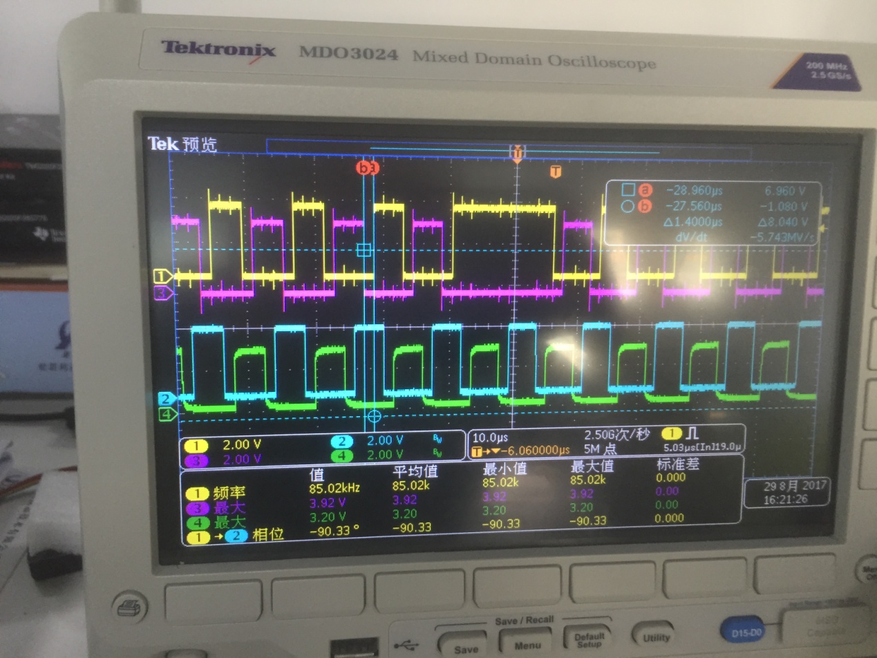

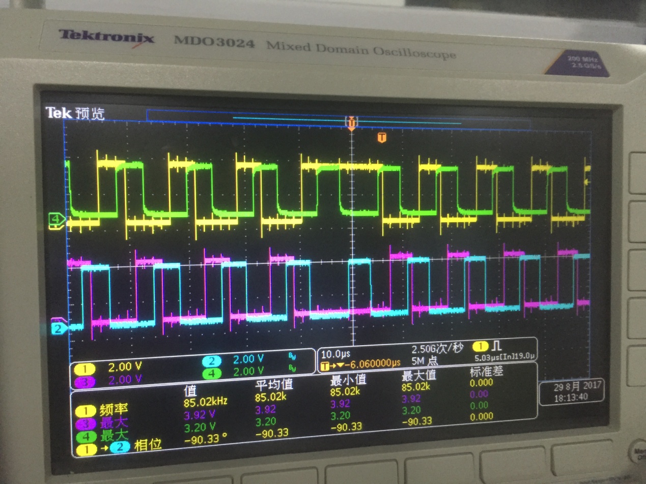

PWM波在移相过程中会出现占空比消失的问题,如图所示: PWM2(通道2 蓝色)和PWM4(通道4 绿色)是基准波(模式在Master mode),PWM1(通道1 黄色)和PWM3(通道3 红色)是移相的PWM波(模式在Slave mode)。已经调了好久都没能解决,请各位大侠帮忙看一下如何解决,谢谢!
波形描述:频率在85KHz,每3个PWM波周期改变一次移相角。
问题:
1、  在移相过程中,固定位置会发现占空比消失的现象。固定出现在移相角为3微秒左右的地方,出现一个周期的占空比消失现象,即在一个周期内PWM1和PWM3没有在上升和下降的时候翻转电平。
改变频率为43KHz或者50KHz,占空比消失的现象还存在。
