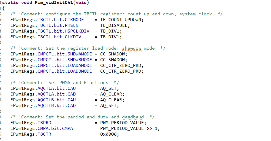

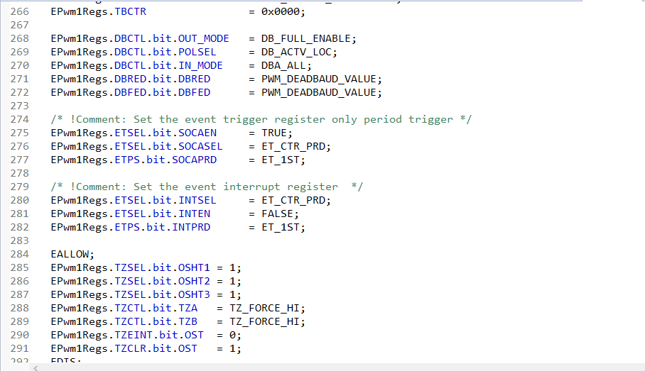

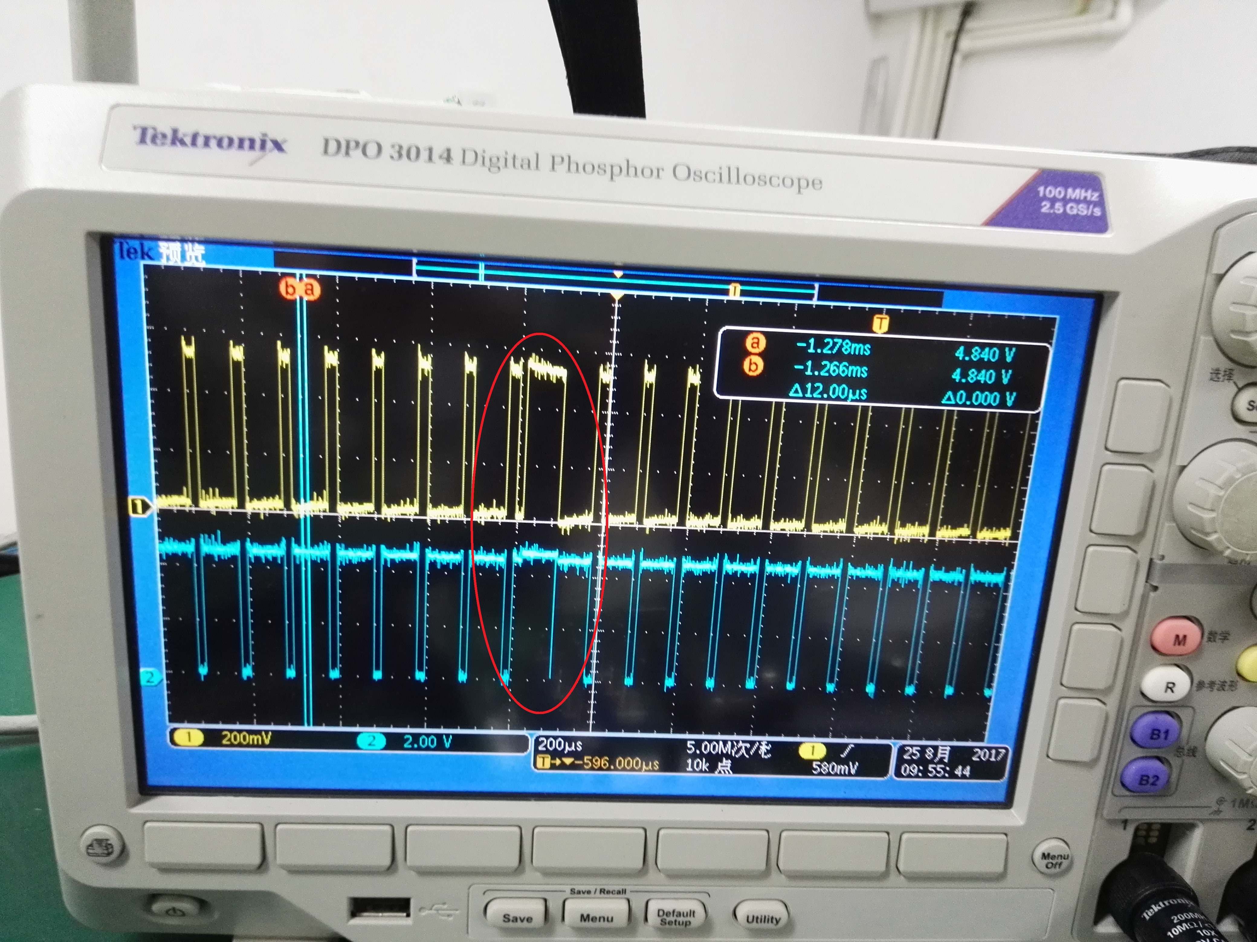

各位大侠,本人刚开始用TI的芯片,在调试28377D 的PWM模块时,发现PWM每隔10毫秒会丢失一个周期,有碰到这种情况的吗?
PWM的配置按照controlsuite里面的,添加了ADC触发,和PWM的频率和占空比无关
请各位大侠不吝赐教,谢谢
