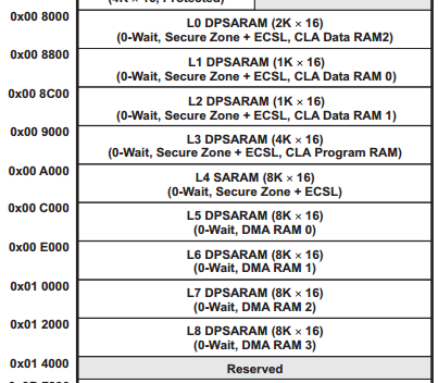

问题1:
官网上说28069的RAM有100K,但是我在memory map中看到从0x14000开始是reserved,也就是说这个芯片只能用到0x14000为止吗?(也就是80K的大小),有没有办法把reserved的那部分也用起来,我现在因为用到大量的long double数据,malloc申请的内存不够用.

    ERIC:
    你数数,M0,M1,加上L0到L8,共50K word, 即100KB的RAM。没有再多的RAM。如需要,则得换更高端芯片,如F2807x。
