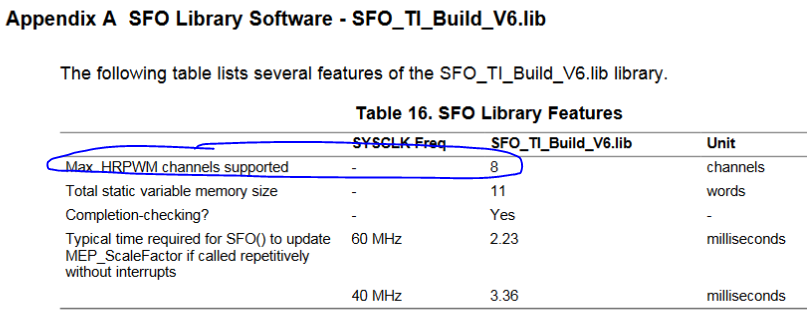

如题,我查找了几款DSP的HRPWM手册,只有28027的SFO示例只有一路,MEP_ScaleFactor只有一个变量,其他(比如28335就是四路)MEP_ScaleFactor是一个数组。这是因为28027的资源少吗?还是说28027也可以多路使用呢?
最大通道数是8.您参考手册http://www.ti.com.cn/cn/lit/ug/spruge8e/spruge8e.pdf39页
