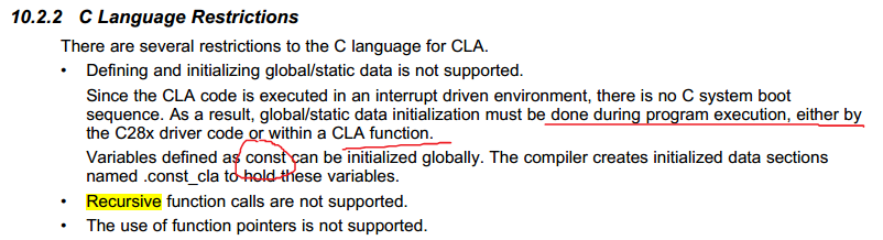

    你好,我看见你回复楼主说CLA的函数体中不可定义局部变量,但是我在使用CLA的时候使用了局部变量而未出错,且查看相关文档发现CLA部分只规定全局和静态变量需要先用一个task初始化,并未提及函数体中不可以定义变量。请问这需要怎么理解呢?
  • 哦,这个我还没有尝试过在CLA函数体内部去定义变量,我是按照我的一贯做法去建议的,按照建议做肯定没有错误;晚点我会测试下再回复你,学习了!
  • peng huifeng 说:
    嗯好的,那我也会等你测试结果的,共同进步
