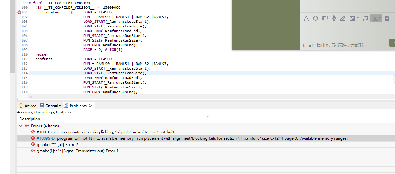

我将常用程序定义到.TI.ramfunc中,然后.TI.ramfunc SIZE只有0x1244 然后显示出错 如图

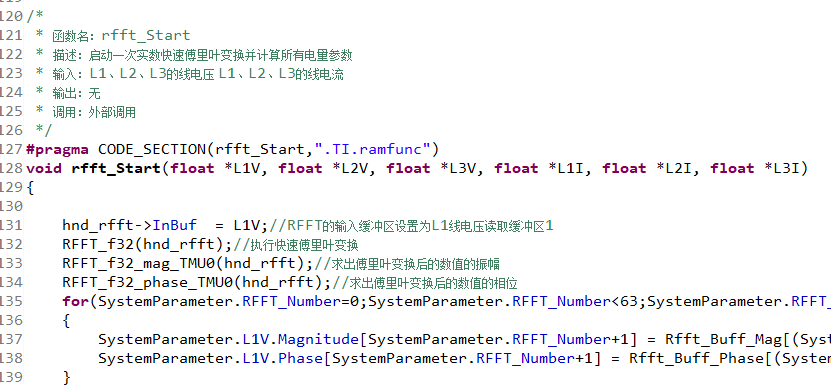

这个代码是在将一个文件利用#pragma CODE_SECTION(rfft_Start,".TI.ramfunc") 后出现的错误
将CMD文件中的 RUN = RAMLS0 | RAMLS1 | RAMLS2 |RAMLS3 修改为 RUN = RAMLS03
在PAGE0中将 RAMLS0 | RAMLS1 | RAMLS2 |RAMLS3 修改为 RAMLS03 问题解决
