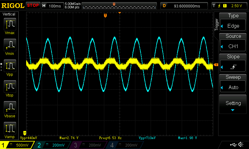

信号板用的是28027F,功率部分以及电流电压采样部分是自己的板子。上图是我观测到的A相电压与A相电流波形,电压波形滞后电流波形,按说电机是感性负载,是应该滞后,这样理解对吗,还是应该是同相的。是RC滤波器设置的不合适?
正弦的是电流,黄色的是电压,PMSM的无感矢量控制,黄色波形是电机相电压经过RC低通滤波器后的波形,这种滞后对吗?
感性负载是会有电流滞后,但正常工作不应该滞后这么多,所以还是要看你电机的 工况,看图形相电压叠加三次波,电流正弦波,没什么大问题。但是这个电机的功率因数也太低了,是不是没有在正常工作状态下?
