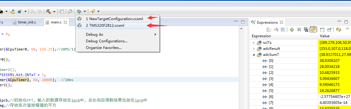

CCS6 WORKSPACE里工程多了后, 经常在DEBUG下面没有.out的选项, 然后要手动去connect,然后再loadprogram, 这样很麻烦, 大家有什么办法设置一下吗让其出现.out选项, 点击debug自动下载程序?
如果之前debug过,直接点debug。或者点debug as 手动配置。
打开工程连接配置文件后,直接点debug。
您完成target configuration设置,连接好仿真器,点击小虫子。
