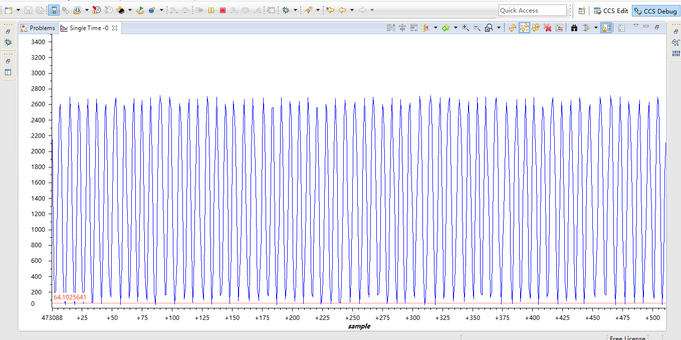

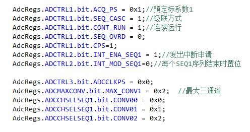

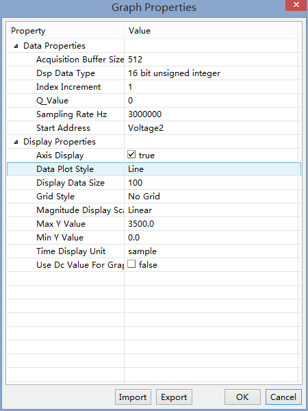

谢谢你了,还有一个问题不太明白。我现在打算采集一个14K的正弦波,采集了512个点放在数组里通过graph观看,但我发现adc的转换时间很长,而且尽管我采样率设的很高,但波形还是有瑕疵。请问有没有什么计算公式,或者提供一种思路依据,可以根据实际测量的波形来确定adc时钟的配置呢? 希望大神有空帮忙讲解一下,感激不尽
