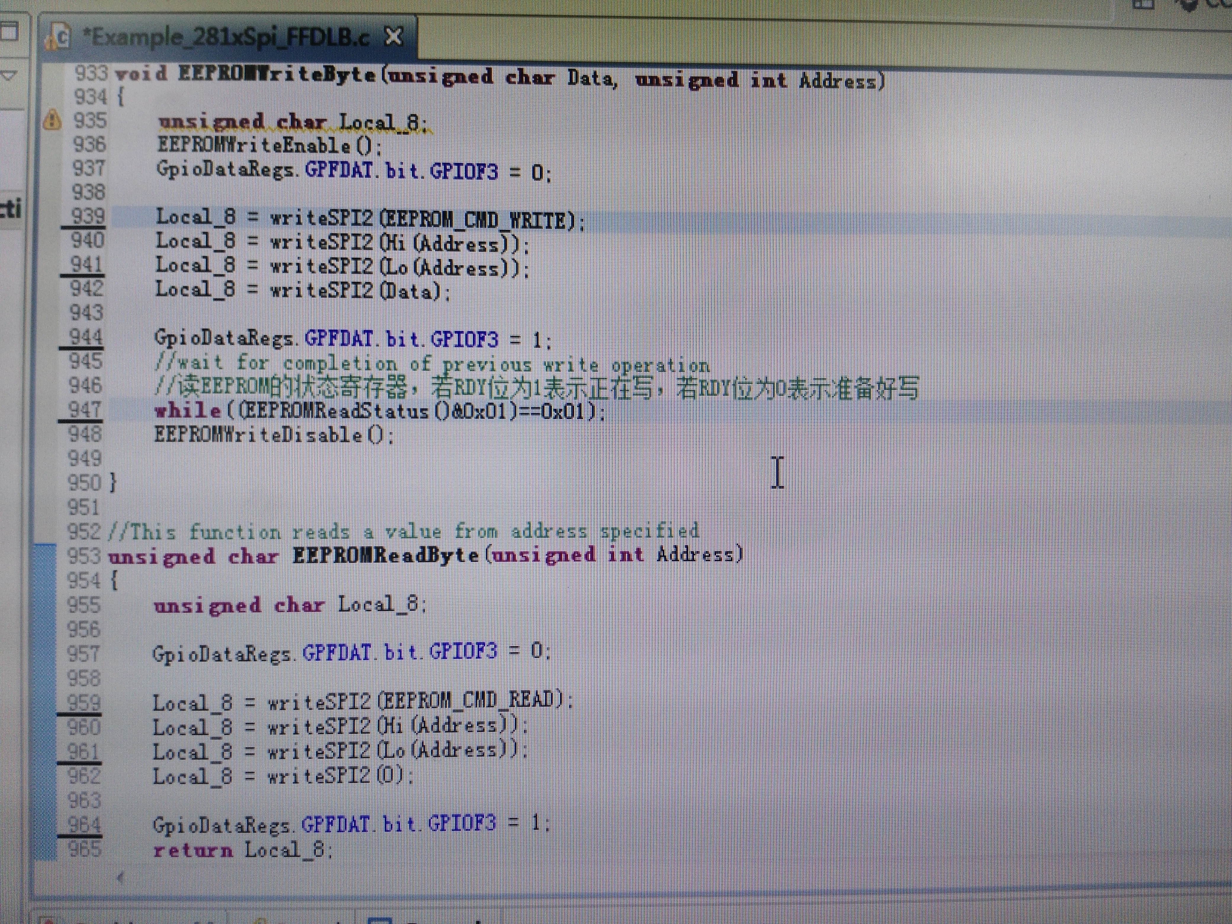

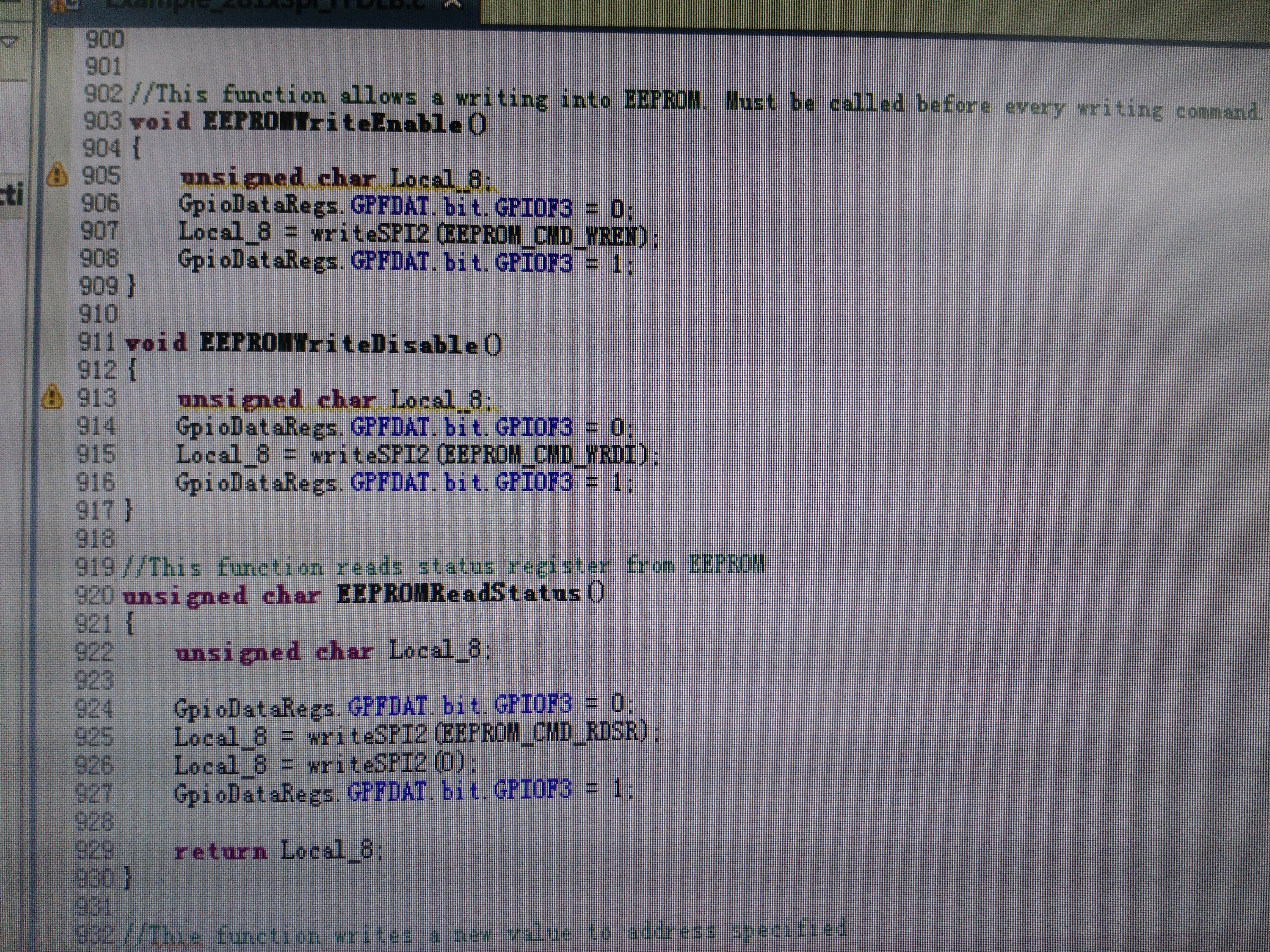

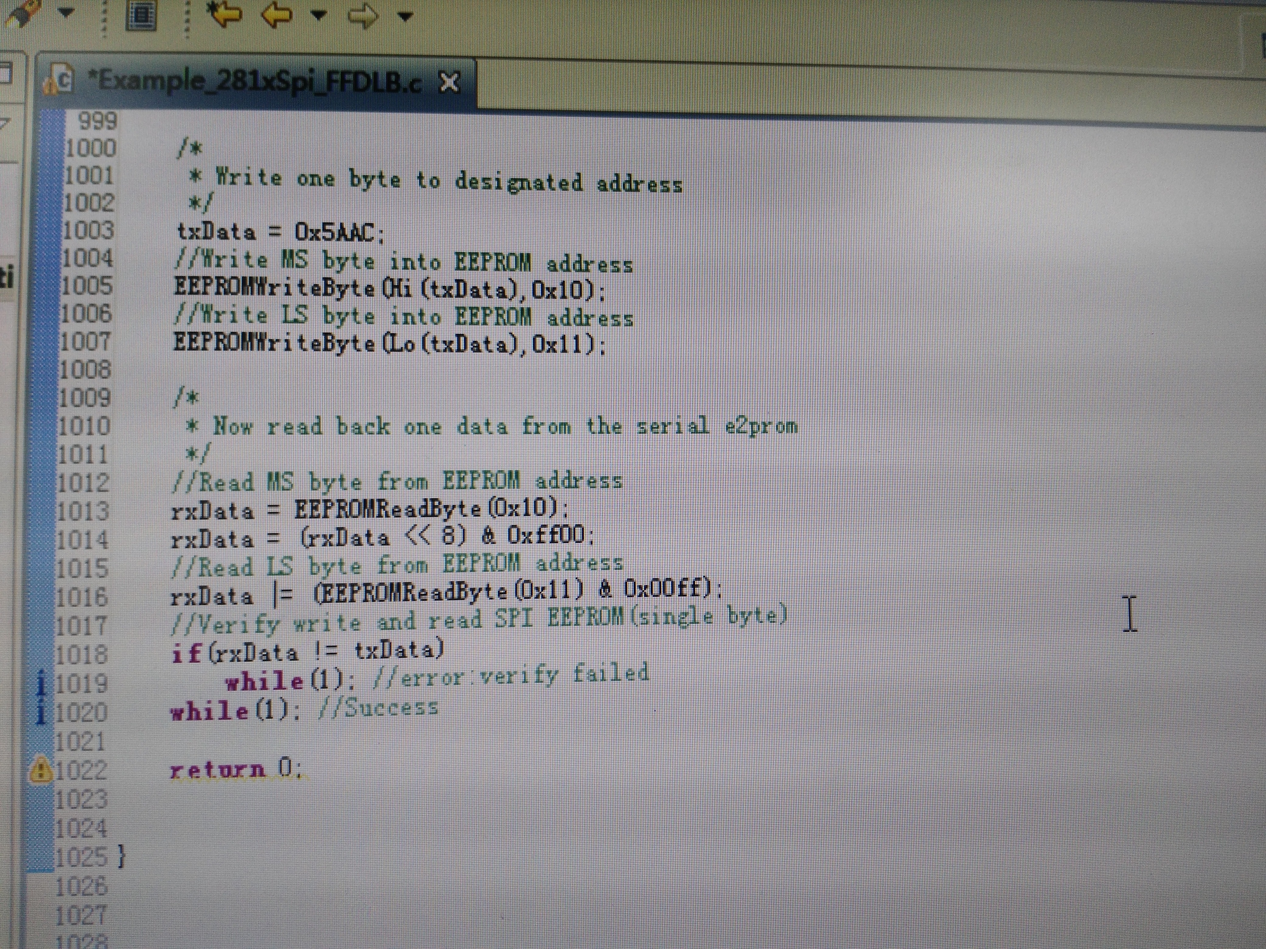

以下图片是我的程序。
现在我的程序是,比如当我往txbuf里写0xaa时,delayloop后就会在rxbuf里收到0xaaff。好像根本接收不到eeprom发的数,数也没有正确写入。还有就是我最后会卡在eeprom状态查询的地方。无法继续。
恳请各位大神能指教!谢谢!!!
  • rxbuf收到数据说明配置模式不对       数据可能根本没写出去

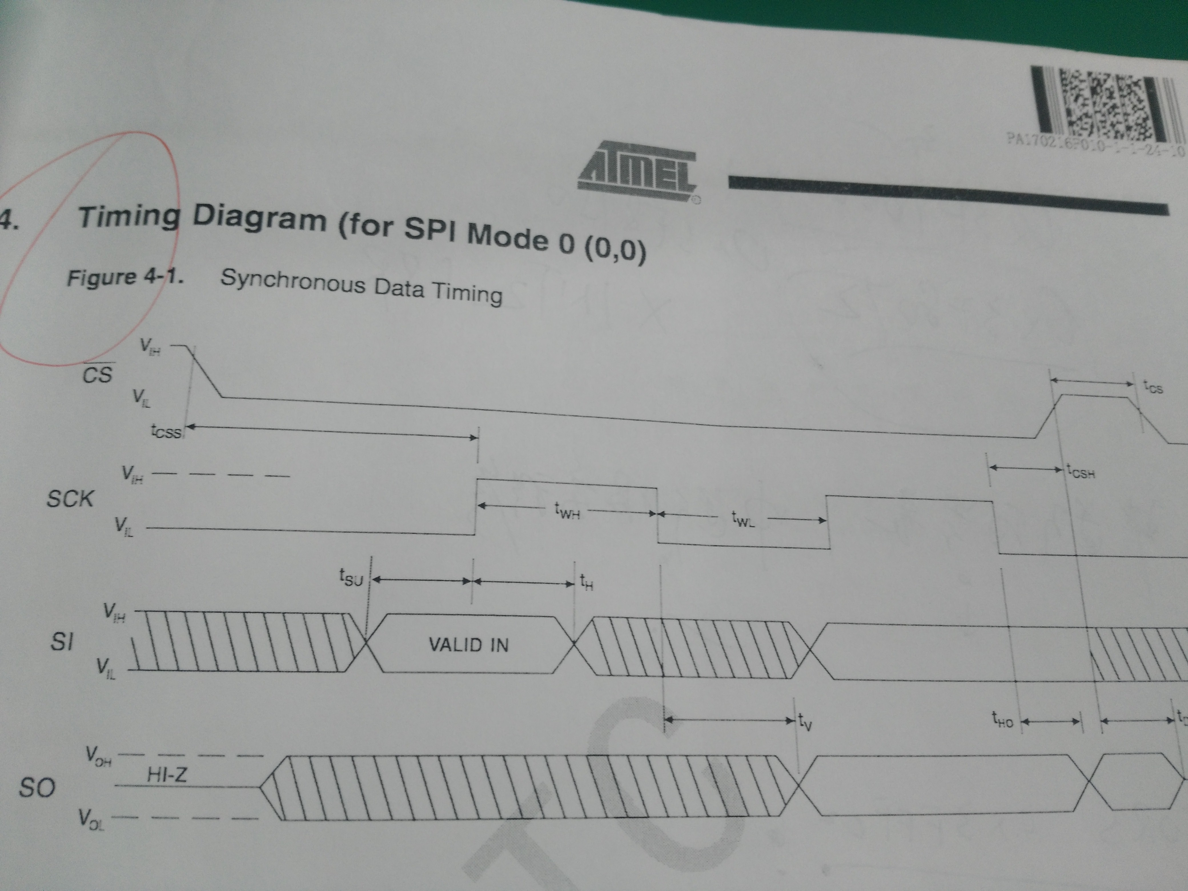

    感谢各位的回复!我用的eeprom是atmelat25128b,手册里说支持spi mode0和3,对应的难道不是时钟极性的00和11吗?
  • 时钟极性要去看发送和接收时的时序图,00和11FLASH芯片里是CLK空闲时是高电平还是低电平的区别,E2PROM里应该是类似意思。
  • 您好,

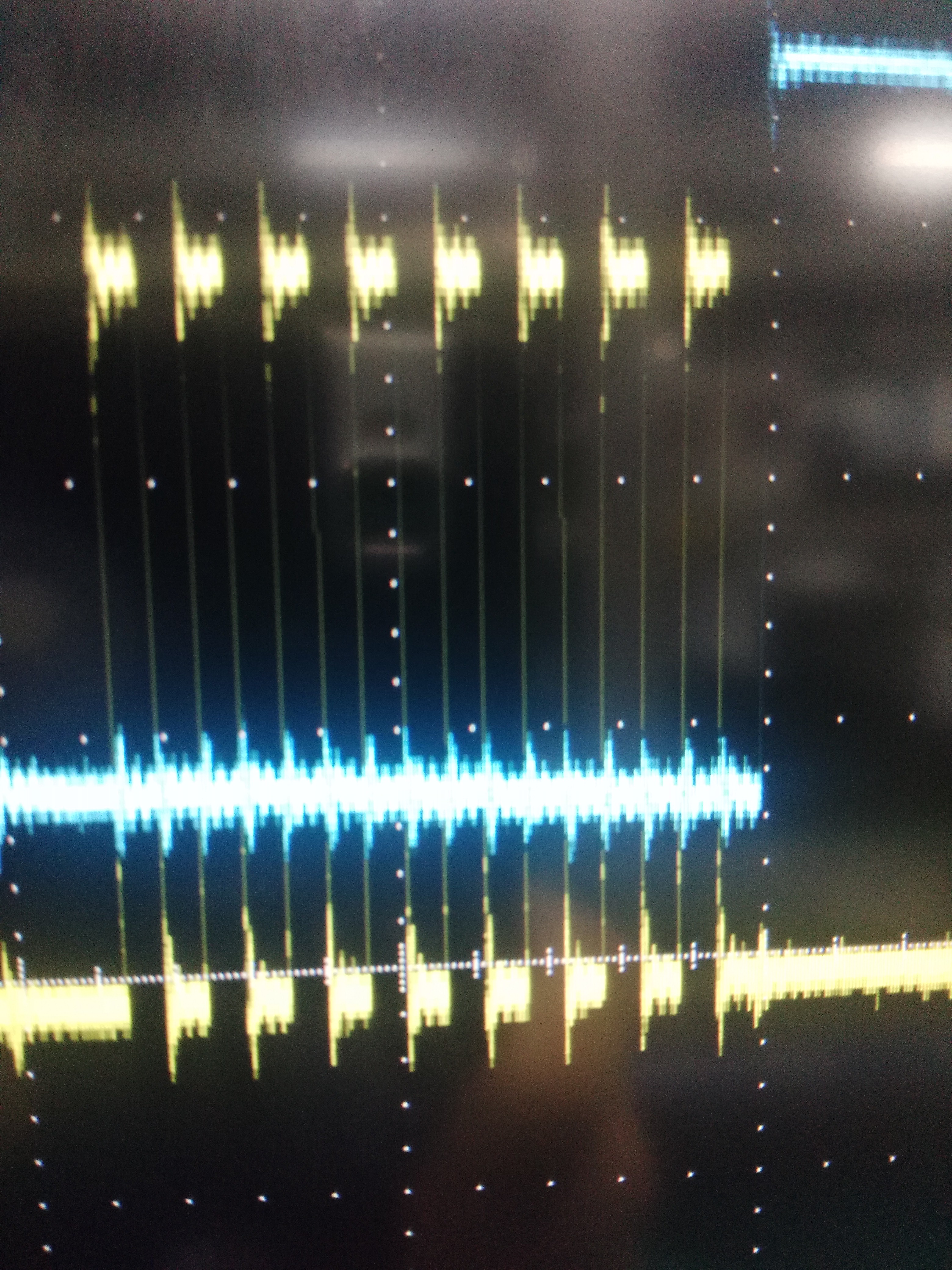

    我将测试了eeprom的si管脚,sclk管脚和cs管脚。
    我现在将spiccr寄存器的spichar配置为4,这样观察到片选拉低时对应的有sclk的8个上升沿。如下图。
    然后观察我写的数,8个sclk上升沿对应的数确实是0x06。
    可是我读eeprom寄存器的时候收到的是个f。
    我这样的现象能证明已发出去正确的数了吗?

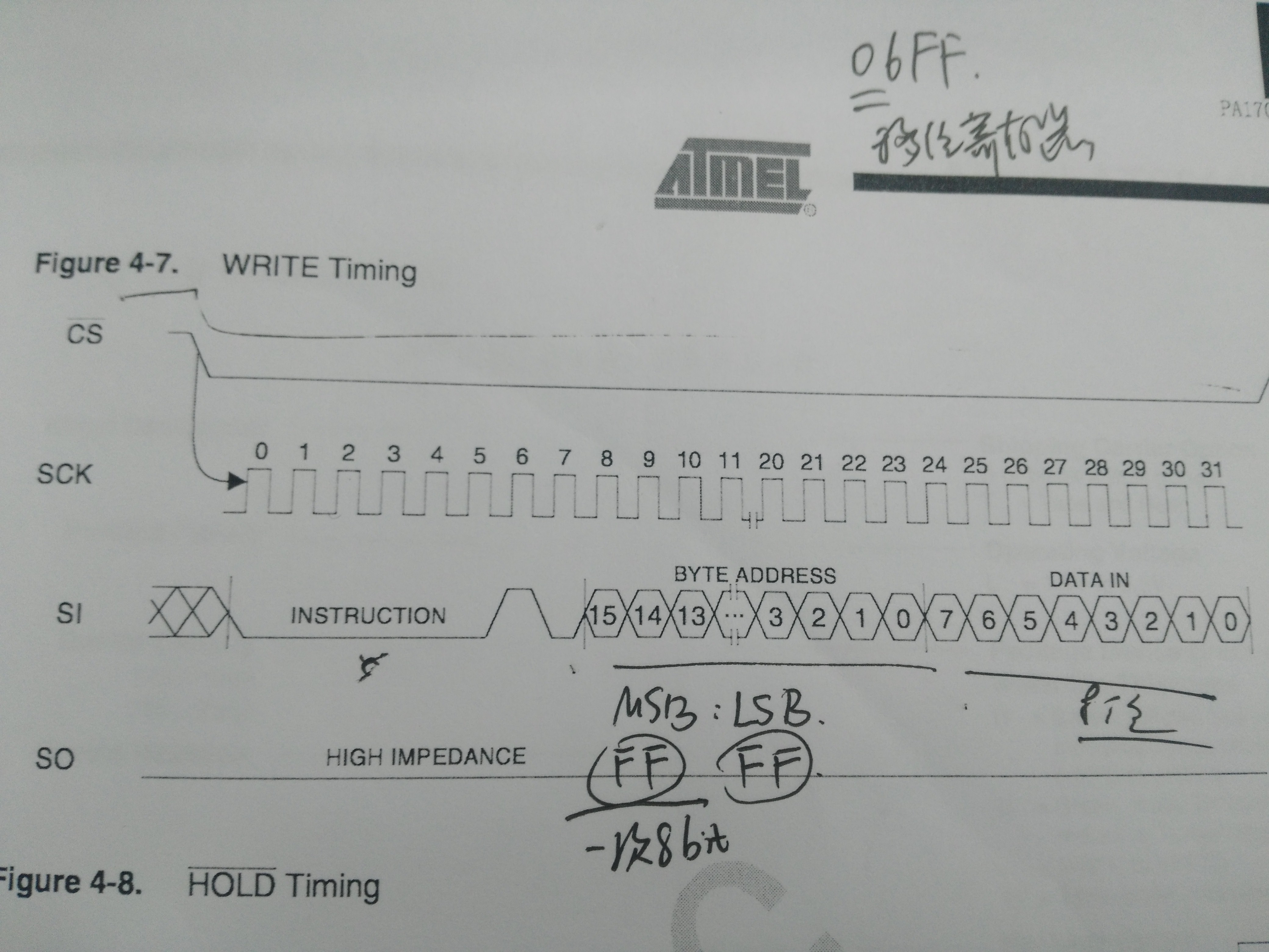

    还有就是极性的配置,我的eeprom手册时序图如下。
    我实在看不懂这个图里极性是咋配的。
    恳请各位大神赐教!谢谢!
  • 先确定你SPI发出的数据是不是对的,比如你要发出0x05,用示波器看看你SPI引脚上的电平是否是对的。如果发出的数据是对的。再看接受的数据,先看SPI引脚上的电平,再看寄存器里读到的数,如果一致,那说明你SPI通了。然后在去看手册上是什么模式。
  • 建议你先用两个dsp板子联调,这样方便你调试SPI驱动是否正确;调试正确后再和eeprom调试,至于极性你四个试一遍不就知道了
  • 下降沿发送,上升沿接收 ,CLKPOLARITY=0,CLK_PHASE=1试一下。
    楼上说的对,一共就4种模式,不确定挨个试下就行。
  • 感谢各位大神的回复,我的问题主要是发数和收数的时序不对,还有就是极性配置得不对,正确的应该是01,挨个试了。
