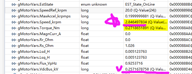

用TSM320F28027F, instaspin_foc
gMotorVars.SpeedRef_krpm 设置到大于3000转 任何值; 但是电机反馈的速度只能到2800转。输入电压为250V;
这样的话导致电机转速上不了,电机的功率达不到。
问题。电机的转速与那些参数有关;如何提高电机转速
可以尝试过调制Lab 10a – An Example in Space Vector Over-Modulation和弱磁Lab 9 – An Example in Automatic Field Weakening.
