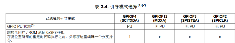

带有 IQMATH的2812 CMD文件如何编辑?
我想烧写程序到2812的flash里,程序里带有IQMATH.LIB
cmd文件如下,是用ezdsp的cmd文件修改一下得到的。
请问为什么DSP掉电后依然不能从flash里运行

CSM_RSVD : origin = 0x3F7F80, length = 0x000076 /* Part of FLASHA. Program with all 0x0000 when CSM is in use. */
BEGIN : origin = 0x3F7FF6, length = 0x000002 /* Part of FLASHA. Used for "boot to Flash" bootloader mode. */

/* Allocate IQ math areas: */
// IQmath : > FLASHC PAGE = 0 /* Math Code */ //?为了q格式把此行注释掉,不知是否有隐患
// IQmathTables : > ROM PAGE = 0, TYPE = NOLOAD /* Math Tables In ROM */ //?为了q格式把此行注释掉,不知是否有隐患

IQmathTables : load = BOOTROM, type = NOLOAD, PAGE = 0 //用于加入库函数存储Q格式相关函数
IQmath : load = RAMH0, PAGE = 0 //用于加入库函数存储Q格式相关函数
