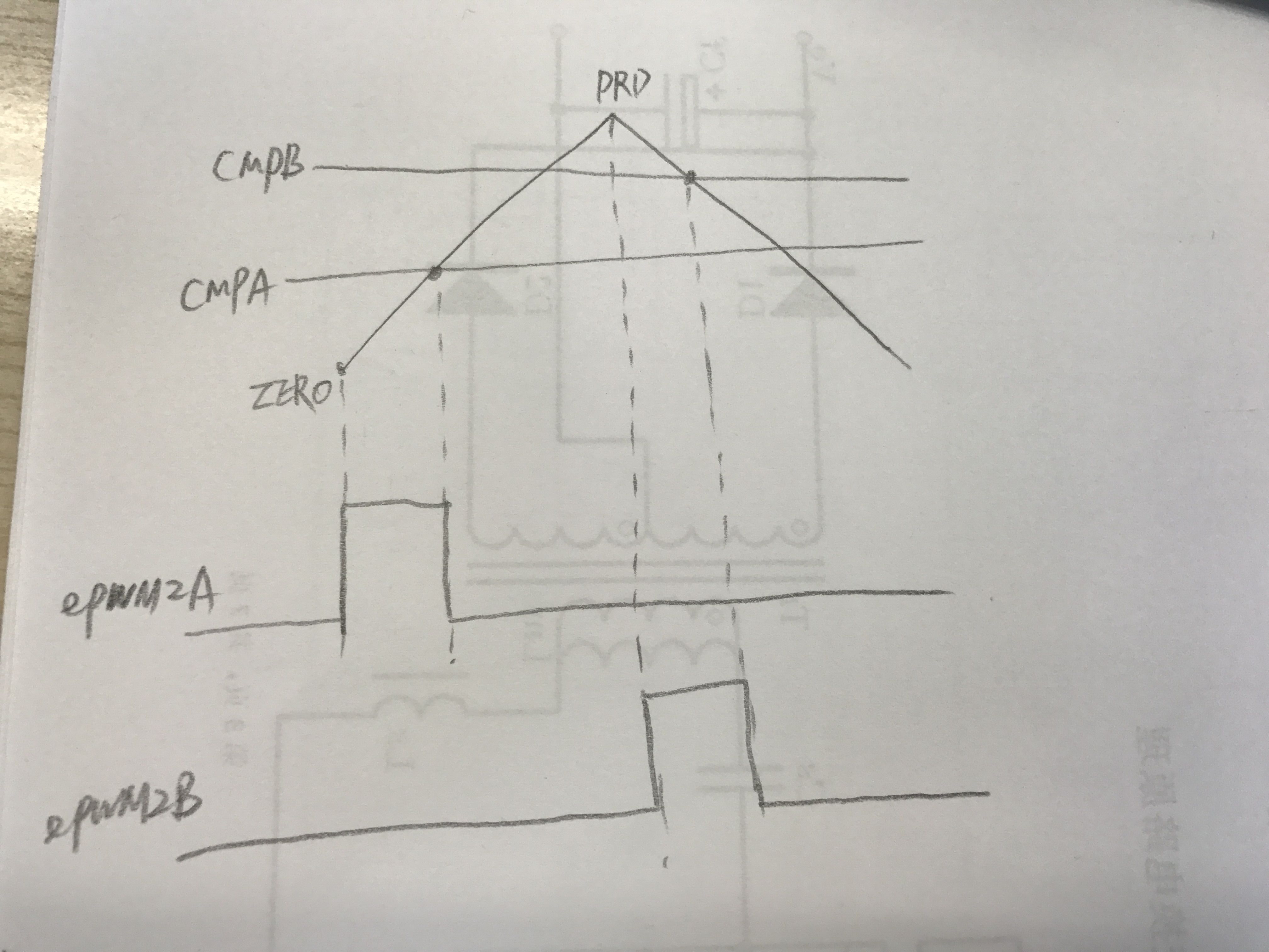

要实现这么一个目的,初始化把ePWM2A和ePWM2B全部置零,然后开启中断,在中断中改变CPMA和CMPB的值,以产生某占空比的PWM以驱动推挽电路。
现在的问题是,初始化之后,ePWM2B就立刻置1,调试了好久,真是奇了怪了,导致一上电从GPIO3口就出来一个12.5us左右的脉冲,我的推挽就偏磁就炸管。
下面是ePWM2的初始化函数,频率40kHz,主频60M,所以增减模式TBPRD=750,关键位置我已经加粗。执行完这个初始化以后应该啥都不输出才对,因为ePWM2A在ZERO一置位就碰到了CPMA=0就清零;ePWM2B在PRD一置位就碰到了CPMB=750就清零。

主函数里,一执行完我加粗的那一句,ePWM2B,也就是03口就输出高电平。一直高到中断里改变CMPB的值。

  • 我画了一个示意图:
    中断里改变CMPA和CMPB的位置,以实现可变的占空比。
    但初始化的时候,我让CMPA在0的位置,让CMPB在PRD的位置,这时应该没有波形输出才对。
  • 找到问题的所在了,把同步化这段语句去掉,只留下InitEPwm2()就可以了。
