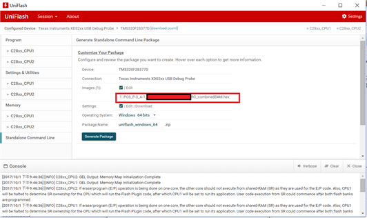

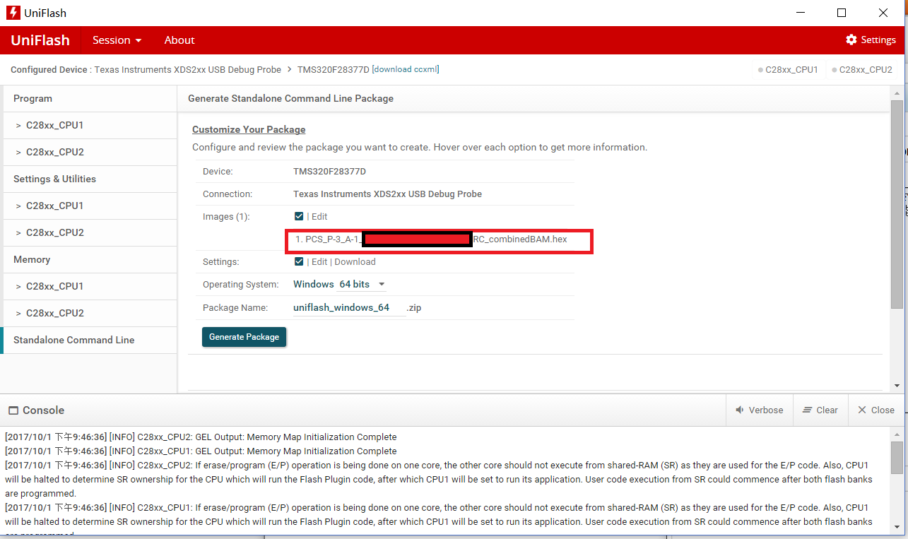

使用UniFlash(v4.2)烧录TMS320F28377D,
在生成Generate Package的时候只能选择CPU1的烧录文件,不能选择CPU2的文件
生成的命令行只能烧录CPU1。软件的设置都采用默认设置,只是上传了相应的烧录文件。
1.是哪里需要进行什么设置才可以调用Standalone command line烧录CPU2吗?还是说软件不支持
2.XDS2xx USB Debug Probe 与XDS2xx USB Onboard Debug Probe两种连接方式有什么区别?
烧录器:XDS200
烧录软件:UniFlash(v4.2)
烧录IC:TMS320F28377D
电脑系统:win10 64位
1.参考此贴:https://e2e.ti.com/support/development_tools/code_composer_studio/f/81/t/618637
2.Certain boards have onboard XDS200 JTAG debuggers, but the configuration is easy to miss. For these boards, always select Texas Instruments XDS2xx USB Onboard Debug Probe.
对于板子上自带XDSxxx jtag的,使用Texas Instruments XDS2xx USB Onboard Debug Probe.
http://processors.wiki.ti.com/index.php/XDS200
