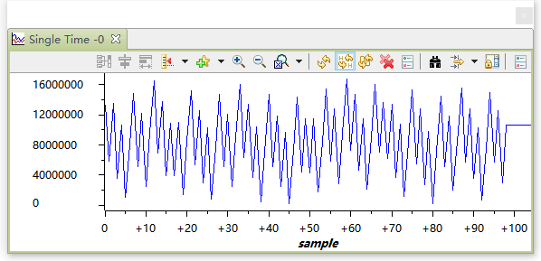

CCS5.4的graph显示锯齿波问题
在CCS5.4仿真环境中,做Ti的FOC例程,graph的显示的波形杂乱,不知道是采样频率还是哪个值设置的不对?
比方说rampgen函数产生的锯齿波,是这个样子的,跟样例给出的不一样,是不是哪里设的不对
  • 请问您用的哪个例程?以下帖子有graph使用介绍,您参考下:
    http://www.deyisupport.com/question_answer/microcontrollers/c2000/f/56/t/63205.aspx?pi239031348=1
  • 从纵坐标的值来看,可能是data type不太合理。
    另外,sampling rate Hz一般为1
    一般设置display data size和acquisition buffer size一样大。
    如果还是不对,建议你贴上相关代码和graph设置截图,方面我们帮您定位问题。

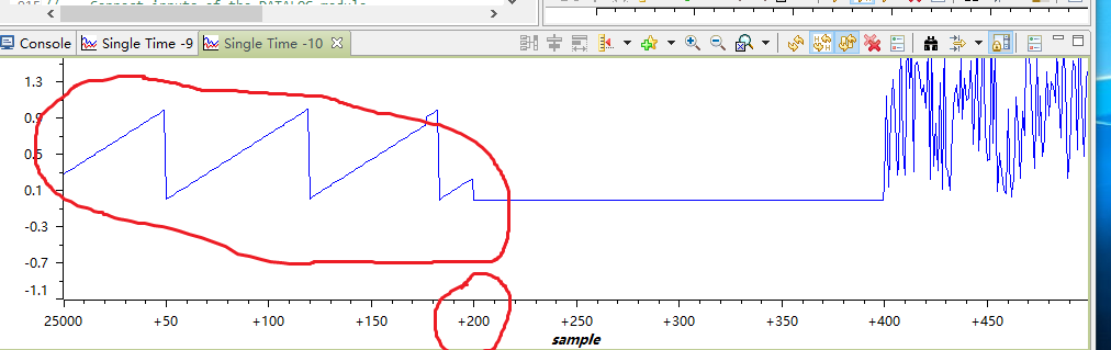

  • 您好!
        我绘制锯齿波rampgen函数的波形,graph设置如图二所示。可以显示部分有效波形,但是后面的数据无效,请问应该怎样设置,用同样的设置显示正弦波形就无法正常显示。
    rg1.Freq = rc1.SetpointValue;
    RG_MACRO(rg1)
    // Measure phase currents, subtract the offset and normalize from (-0.5,+0.5) to (-1,+1).
    // Connect inputs of the CLARKE module and call the clarke transformation macro
    clarke1.As = _IQmpy2(_IQ12toIQ(IU_ADC)-offsetA); // Phase A curr.
    clarke1.Bs = _IQmpy2(_IQ12toIQ(IV_ADC)-offsetB); // Phase B curr.
    CLARKE_MACRO(clarke1)
    DlogCh1 = (int16)_IQtoIQ15(clarke1.As);
    DlogCh2 = (int16)_IQtoIQ15(svgen1.Ta);
    DlogCh3 = (int16)_IQtoIQ15(rg1.Out);
    DlogCh4 = (int16)_IQtoIQ15(speed1.ElecTheta);
  • acquisition buffer size是指一次读取的数据长度,您可以试试把它改为200,因为你前200个数据是对的,display data size建议与它保持一致。
    另外,您可以打开view->Memory browser,输入DLOG_4CH_buff3,看一下实际的数据是多少?
