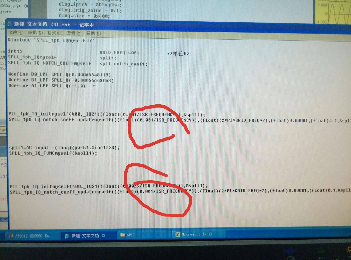

调用得程序具体包括如图:
结果是疑问重重啊!

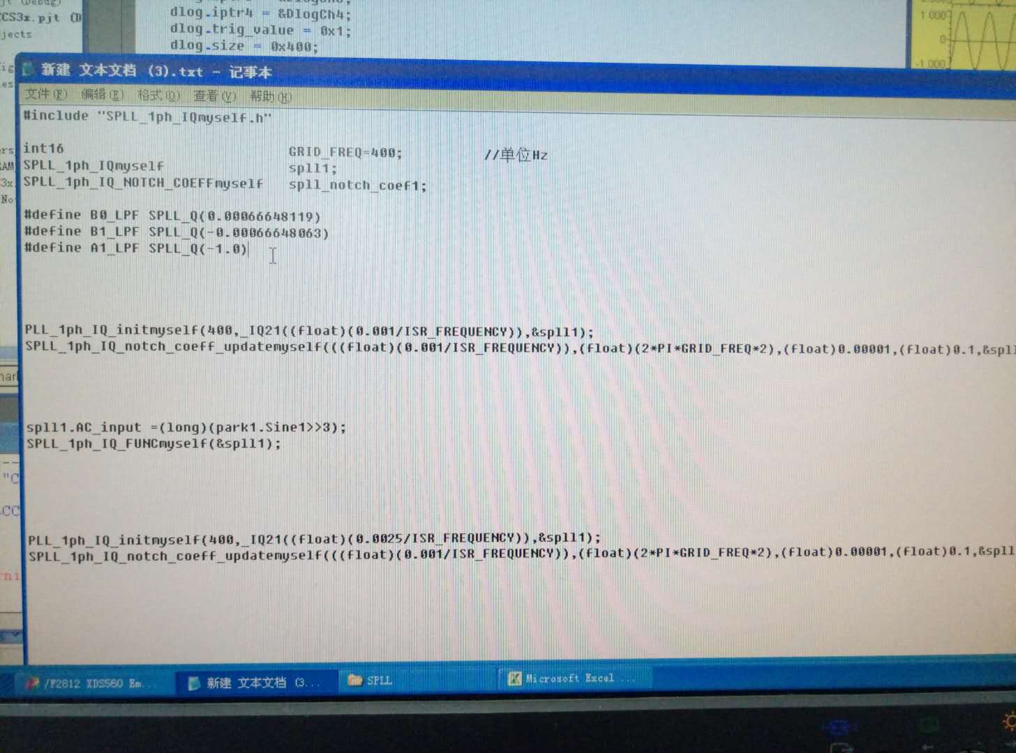

调用锁相环程序

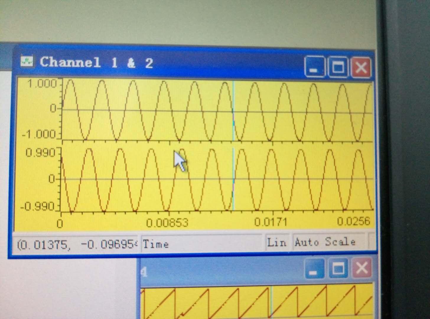

(1)
SPLL_1ph_init(GRID_FREQ,_IQ21((float)(0.001/ISR_FREQUENCY)) &spll1,spll_lpf_coef1);
SPLL_1ph_notch_coeff_update(((float)( 0.001/ISR_FREQUENCY)),(float)(2*PI*GRID_FREQ*2),(float)c2,(float)c1, &spll1);
注:上面为输入,下面为锁相环输出

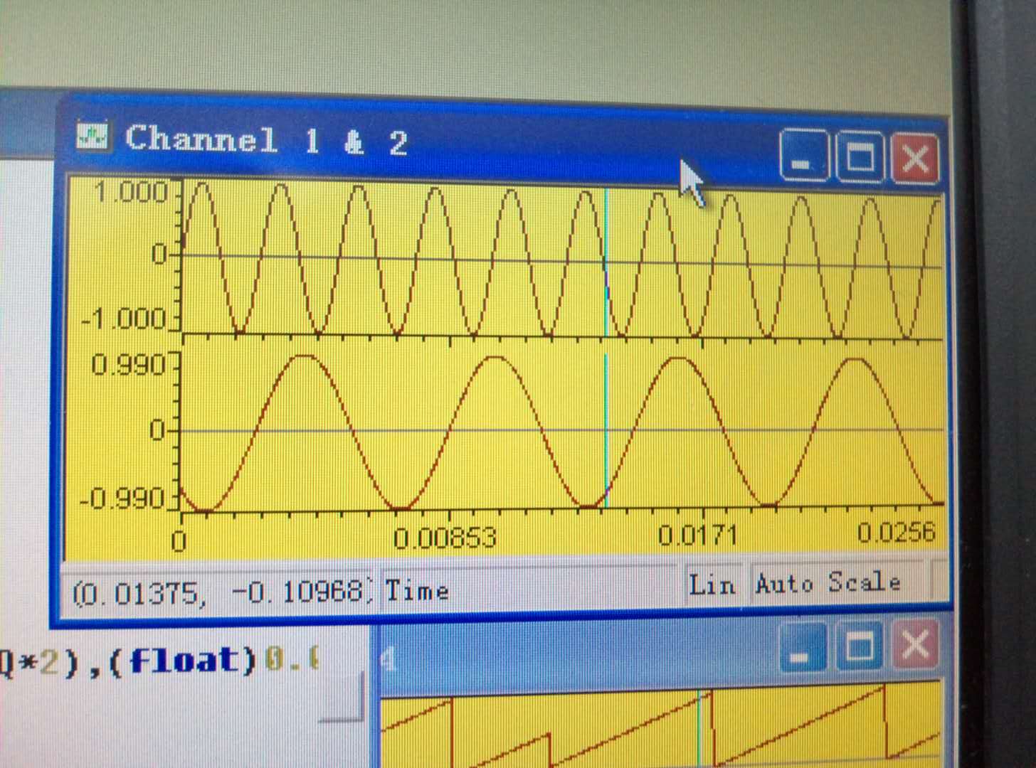

(2)
SPLL_1ph_init(GRID_FREQ,_IQ21((float)(0.0025/ISR_FREQUENCY)) &spll1,spll_lpf_coef1);
SPLL_1ph_notch_coeff_update(((float)(0.001/ISR_FREQUENCY)),(float)(2*PI*GRID_FREQ*2),(float)c2,(float)c1, &spll1);
注:上面为输入,下面为锁相环输出
此情况输入信号和锁相环输出相位也不断变化!
