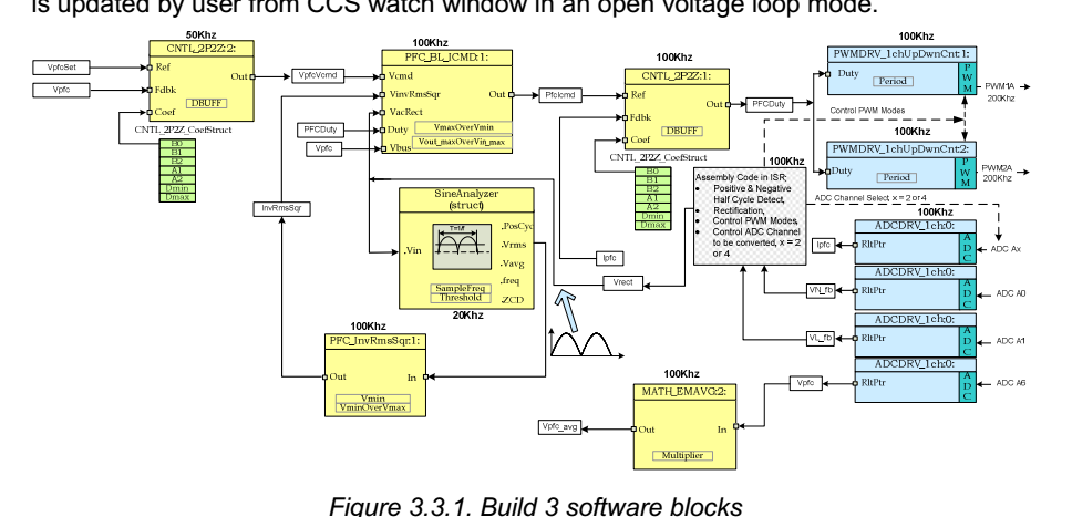

  • 您好 我看了好几天了,也没有理解这个算法到底什么意思。
    麻烦您,能不能给我说下这些代表什么值。Vrect,VpfcVcmd,PFCDuty,PfcIcmd

  • 1.Vrect为整流后的输入电压,Vin_L-Vin_N
    2.PFCDuty为最终输出到交错式PFC的主开关的占空比;
    3.Build3实现的是电流内环和电压外环双环控制:
    CNTL_2P2Z:2这个模块是电压外环,它的输出为VpfcVcmd,作为电流内环参考值的基准输入给PFC_BL_ICMD 这个模块;
    PFC_BL_ICMD 这个模块通过VpfcVcmdPFCDuty和输入电压有效值等5个参数产生电流内环的参考值PfcIcmd
    CNTL_2P2Z:1这个模块是电流内环,它的输出为PFCDuty,控制PFC的两个主开关。
