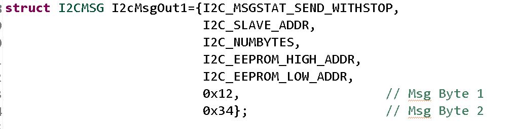

我不明白为什么在写函数中要对I2CDXR寄存器赋地址值,而且是连续写入MemoryHighAddr和MemoryLowAddr,这要操作时MemoryHighAddr不就被覆盖了吗?
这个程序实现的功能是通过I2C发送字到EEPROM然后在回读。

28035的I2C模块有一个4word 的FIFO,所以不会被覆盖。

王工,4word 的FIFO分别存放MemoryHighAddr,MemoryLowAddr和2字节的数据吗,如果要发送接受4个字节,是否还能用FIFO模式呢
这样修改结构体就可以发送四个字节数据,分别是十六进制数11、22、33、44。注意结构体的第三个成员是4,代表字节数

王工,感谢你的回复,我试过将程序改为I2C_NUMBYTES=4,并增加两个字节,但是实际运行时发送了4个,I2cMsgIn1.MsgBuffe却是[0,0,0,0],程序没有执行中断函数;另外这里的I2C_EEPROM_HIGH_ADDR和I2C_EEPROM_LOW_ADDR指什么地址,我理解是两个字节在EEPROM中的地址但为什么不随着字节增加而递增?换句话说,如果写入8个字节这里的I2C_EEPROM_HIGH_ADDR和I2C_EEPROM_LOW_ADDR也保持不变吗
