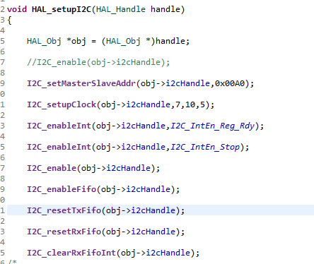

我想在motorware proj_lab3a例程中加入I2C程序;
1.  在hal_obj.h  中的HAL_Obj结构体添加了
    I2C_Handle i2cHandle;
    I2C_Obj i2c;
2.在hal.c中添加了
 硬件初始化
// initialize the I2C
  obj->i2cHandle = I2C_init((void *)I2CA_BASE_ADDR,sizeof(I2C_Obj));
//  配置了IIC
  HAL_setupI2C(handle);
3.  程序编辑通过;
    但在仿真时IIC寄存器并没有写成功,求助是什么原因
