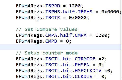

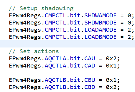

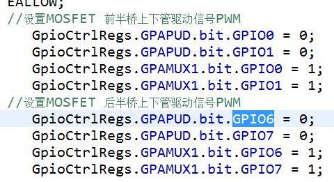

28035同时配置EPWM1与EPWM4输出,EPWM1与EPWM4相同配置,EPWM1有PWM输出,EPWM4 无PWM输出,是否配置不一样,能否帮忙解决,谢谢
