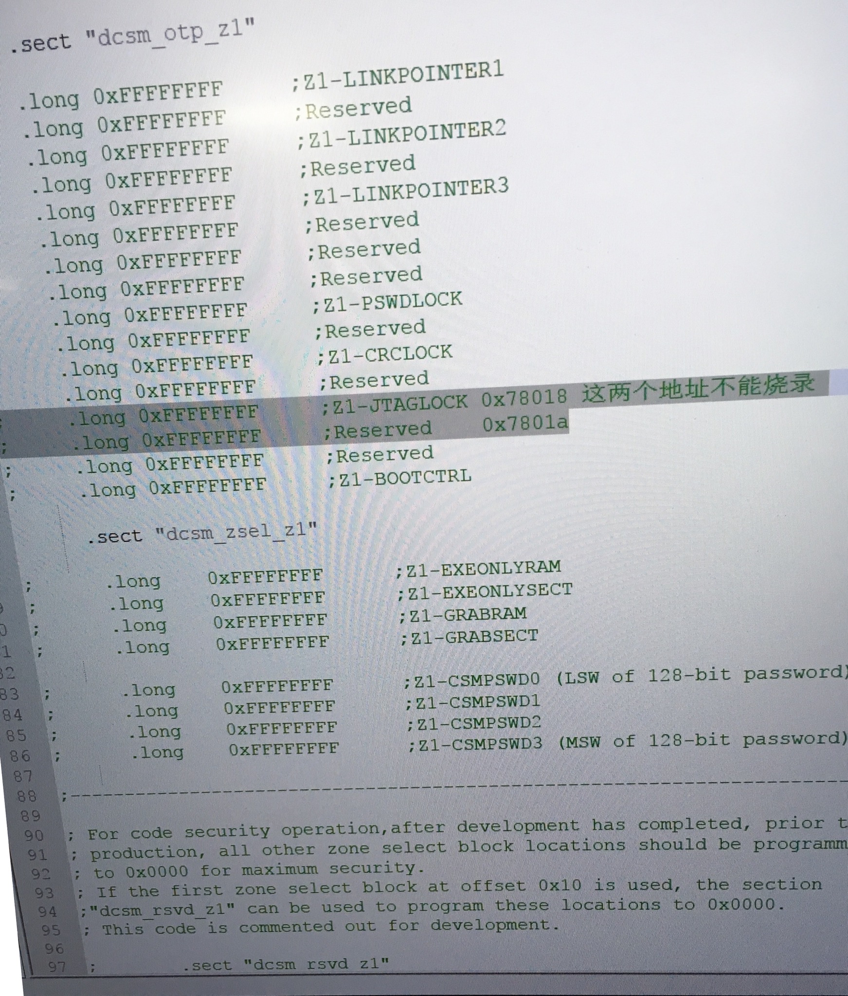

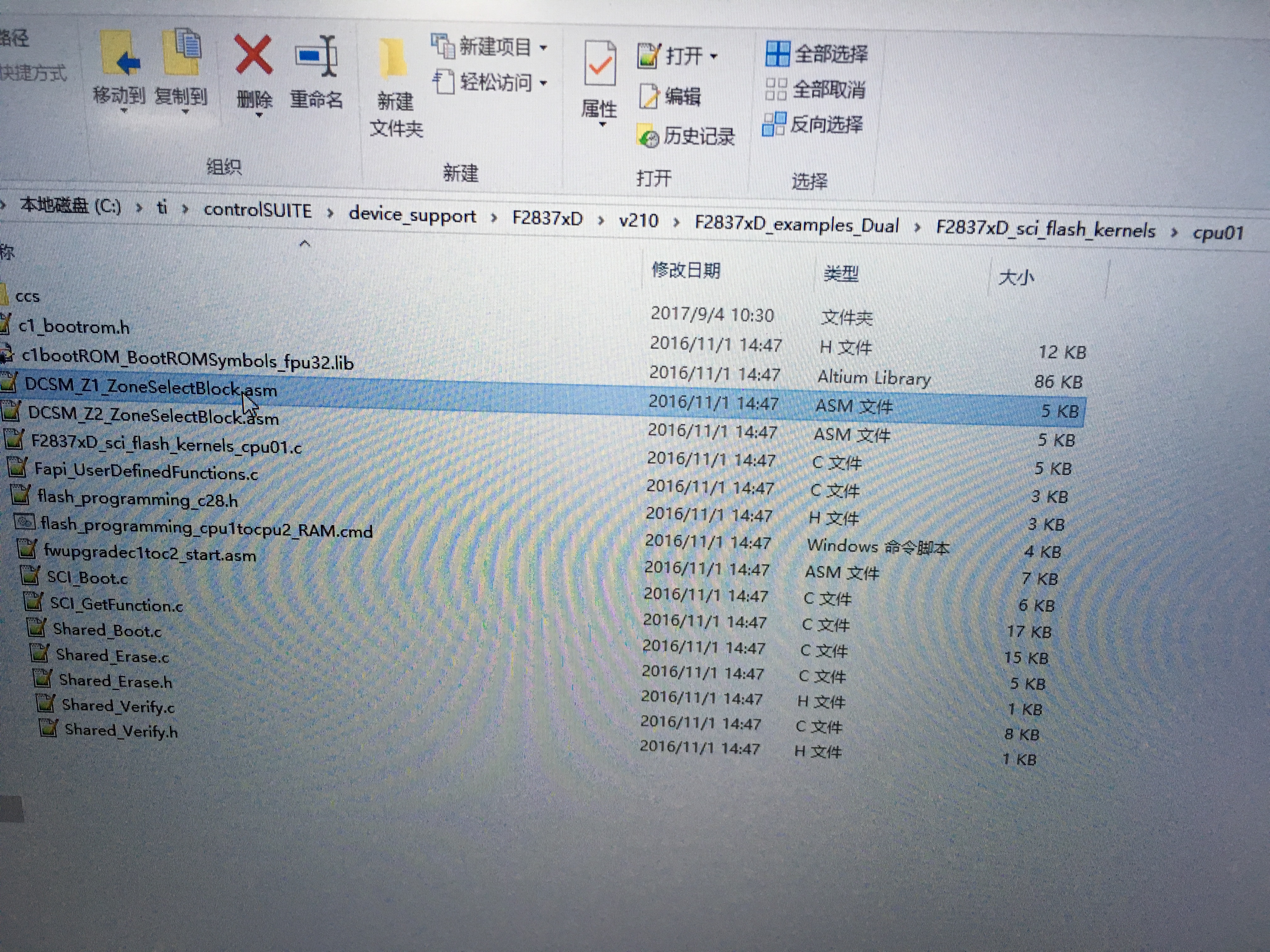

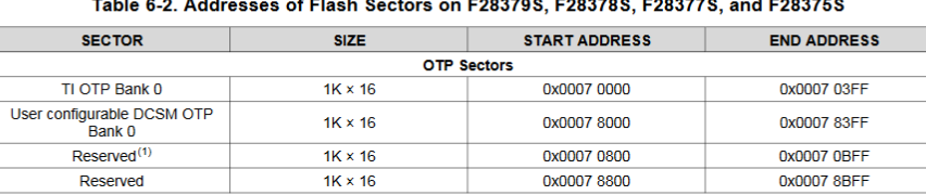

f28377d z1 otp 用f21 Lib 烧录0x78010 Z1-PSWDLOCK 错误问题
用f21 lib库 Fapi_issueProgrammingCommand来烧录flash一切正常 最近用来烧录z1 otp 就出问题了 烧录0X78000地址 长度16 OK, 烧录0x78020 长度16也ok  只有烧录0x78010地址(Z1-PSWDLOCK)就不行了 返回错误码507 地址错误 各位有没遇上?z2也测试过一样。仿真器烧录没问题
