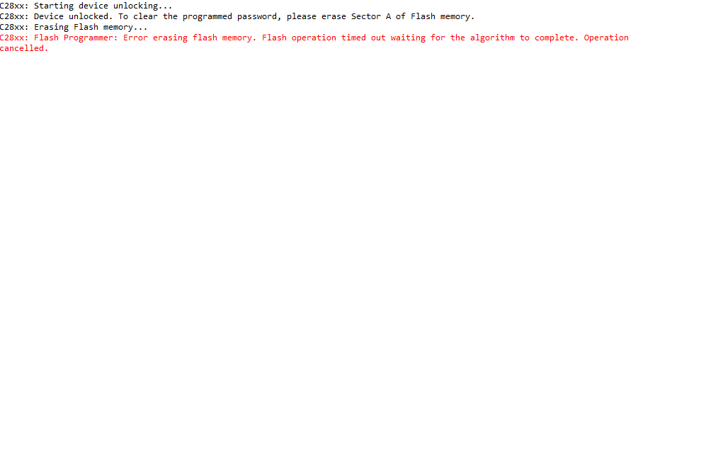

28069SRAM可以下载,FLASH下载时出现提示device is locked,在ti官网下载uniflash进行解锁,发现uniflash不支持XDS560下载器,如何解决该问题,请求大神解决

进入仿真界面,在右键Tools->打开on chip flash。
unlock后擦出sector A,就可以重新烧录了。
