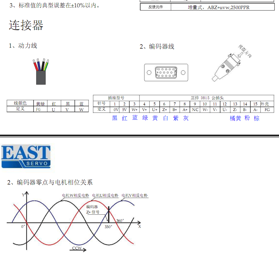

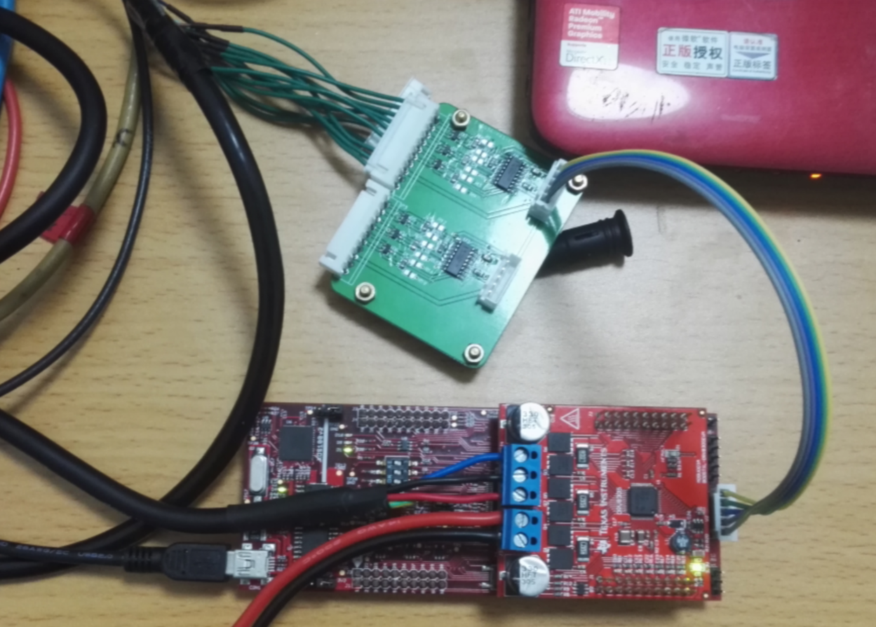

如题是我使用的硬件,使用硬件的J5和QEP_B编码器接口,在之前所有的无传感器程序跑起来都没有什么问题,就是加上增量编码器后,lab12a惯量识别一直是2004,lab12b一直不转,电流0.8A,电机轴很死。我使用的电机手册如图。程序上,在hal.h也修改了#define JH_QEP_2。请问哪里设置出现了问题。U,V,W,以及ABZ分别按顺序连载硬件上,是哪里设置错了,还是硬件出现了问题。

    你调整一下UVW的相序看看能否运行。
    另外,你先运行程序,不用启动电机,转动电机转轴,然后看QEP的寄存器是否有变化。
