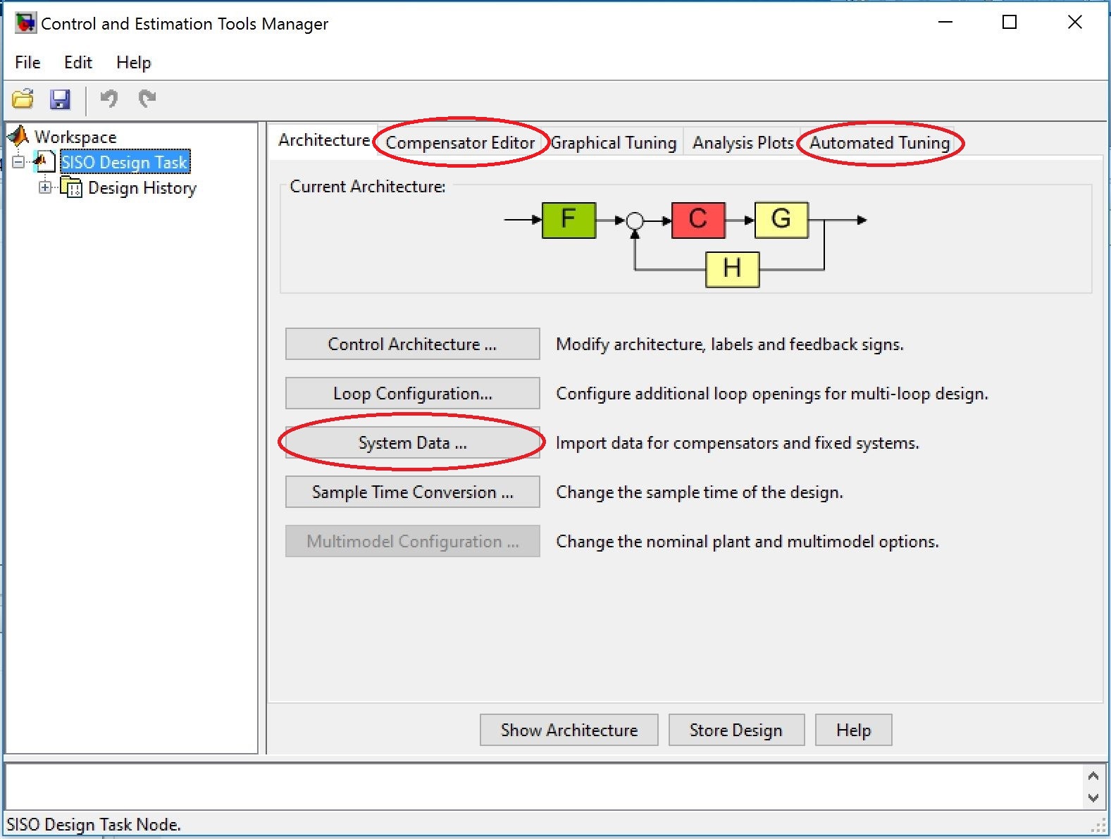

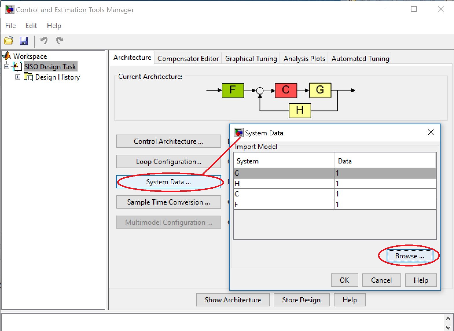

你好!我想咨询下在TI的程序里面,你们是怎么配置双环PI控制里面的参数?

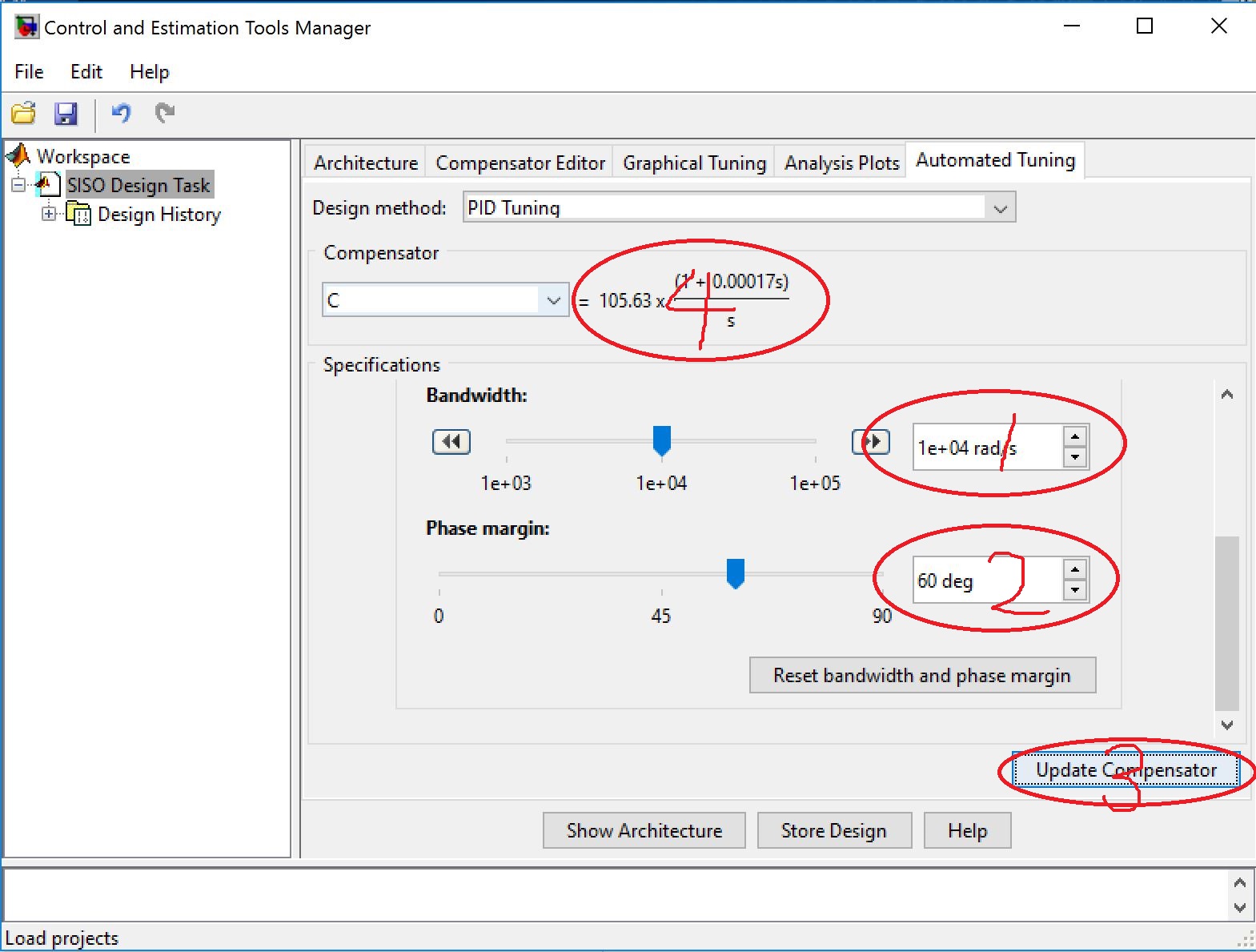

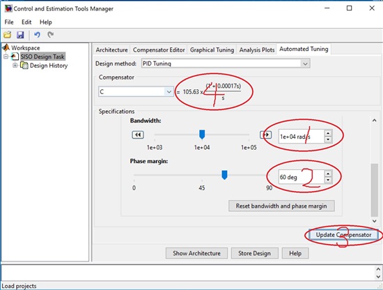

非常感谢!但是有一个疑惑,你说的那个零点和极点部分指的是配置什么?我可以直接配置相位裕度和幅值裕度吗?
是指PI对应的补偿函数;可以直接配置相位裕度和该相位裕度时的最大频率,一般不用考虑幅值裕度

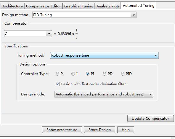

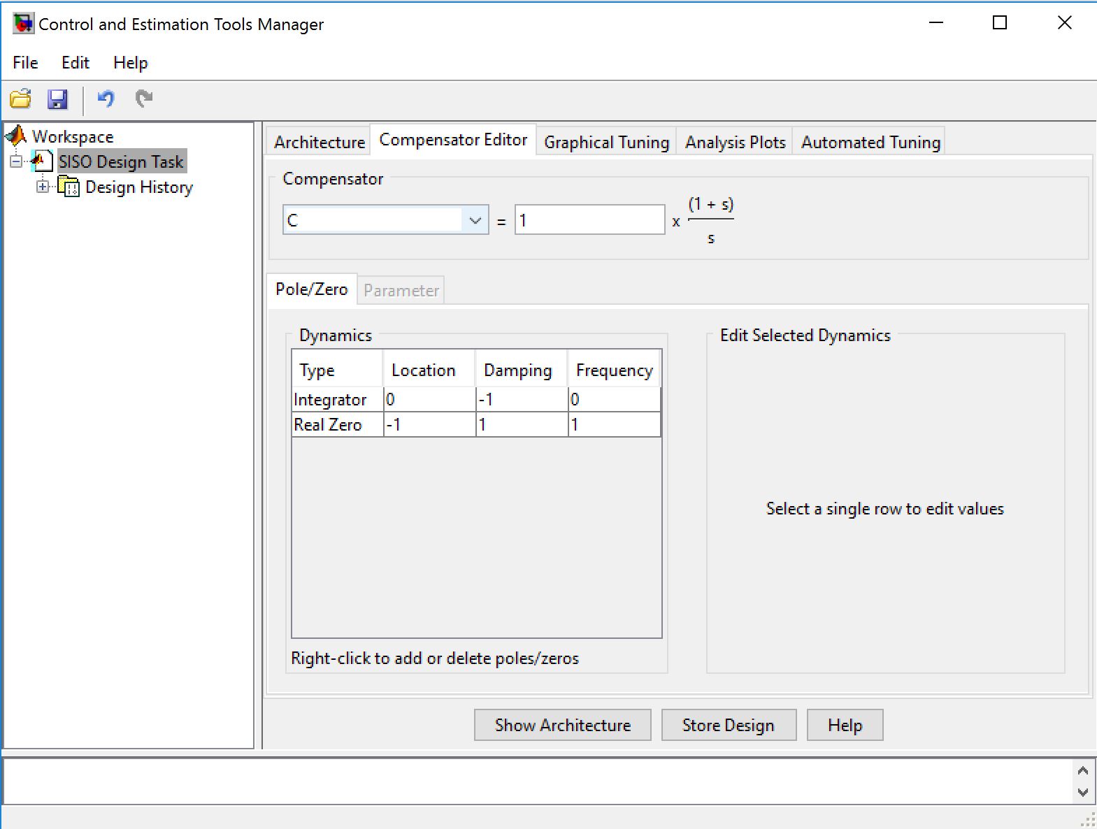

ni你好!有点不是很明白,确定好P和I的参数后,补偿函数的零极点不是已经确定好的了吗?

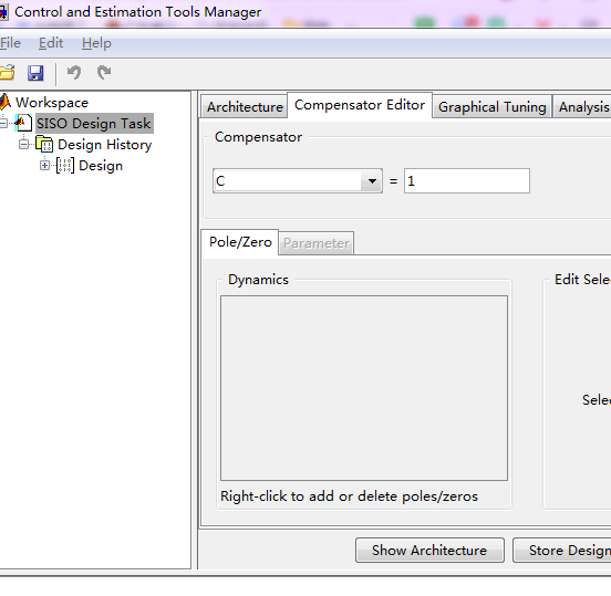

在Dynamics下的长方形区域点击右键,选择添加
谢谢你的回答!还有一个问题,我想配置零点不是-1,而是根据相位裕度求出来,应该怎么做呢?
