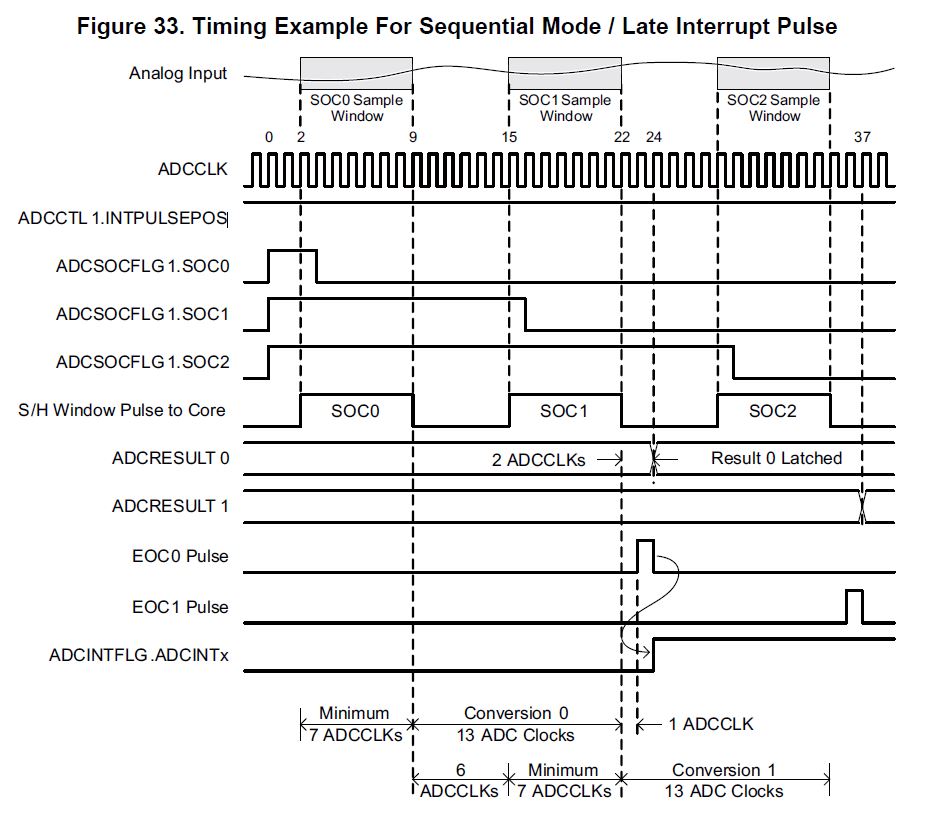

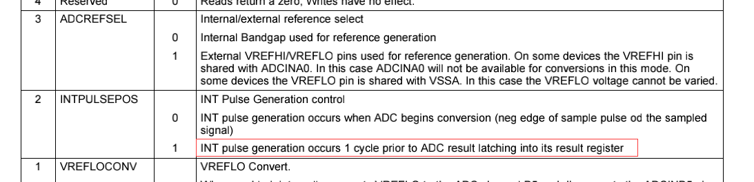

你好,想请教一下,是不是AD采集完成进入中断后取出结果寄存器里的值是前一次采集的值?并且手册上也好像是这样说的。采集完成进入中断时,当前的采集结果还没存入结果寄存器。
