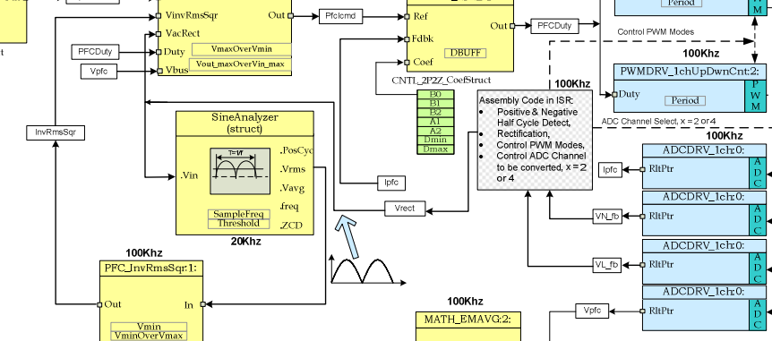

就是sineanalyzer这个模块,输入Vrect,输出Vrms,请问:1,Vrect的波形大致什么样子?
2,计算这个Vrms,有什么用?它的波形什么样子?
就是sineanalyzer这个模块,输入Vrect,输出Vrms,Vrect就是不控整流之后的电压波形,就是图上画的样子。
Vrms是后续用来生成电流给定值所需要的参数之一。
