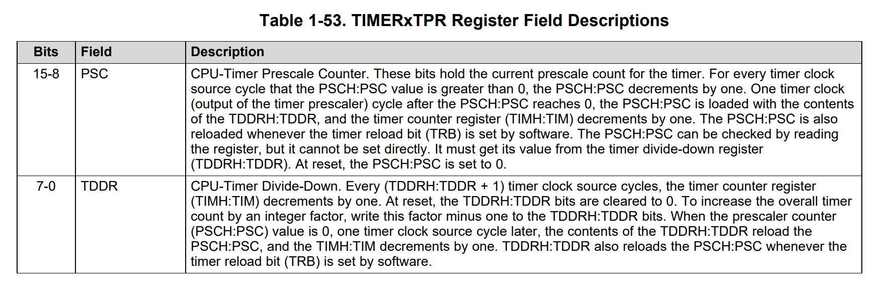

我打算用28069的cputimer0定时器做时间记录,其中PRD和TDDR均设置成最大值,但是在程序运行的过程中,PSC值不变一直是0xFF,只有TIM寄存器在递减。
这是我度寄存器的方式:
TIM = CpuTimer0Regs.TIM.all;
TPR = CpuTimer0Regs.TPR.bit.PSC;
TPRH = CpuTimer0Regs.TPRH.bit.PSCH;

CpuTimer0Regs.PRD.all = 0x0000FFFF;
CpuTimer0Regs.TPR.bit.TDDR = 0xFF;
CpuTimer0Regs.TPRH.bit.TDDRH = 0xFF;
CpuTimer0Regs.TCR.bit.TSS = 1;
CpuTimer0Regs.TCR.bit.TRB = 1;

在主函数中,设置CpuTimer0Regs.TCR.all= 0x4000;
请问是什么问题?谢谢
