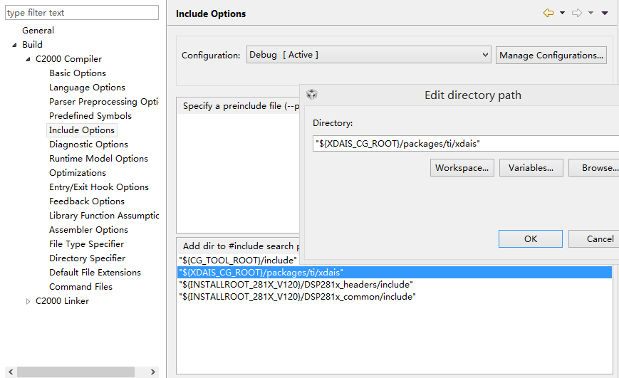

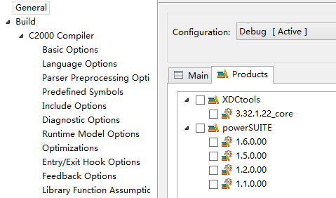

  • Eric,你好,谢谢你提供的例程;
    基于你的例程,我通过CCS6.2进行导入。编译过程中更改如下配置界面:
    到如下配置界面:
    同时去掉C2000编译器中如下所示的路径设置:
    全编译通过后下载到我的一块单板2812上(管脚基本都是悬空的,电源的稳定性今天因为在家里没法测试),编译没有错误,正常下载到DSP2812芯片上并且可以完成DSP的初始化过程,只是ADC的中断却一直没有进入,而且ConversionCount的数据也是0或者2989,如果在AD中断中打断点的话直接就跳出程序运行了,不知道怎么分析这个事情了?
