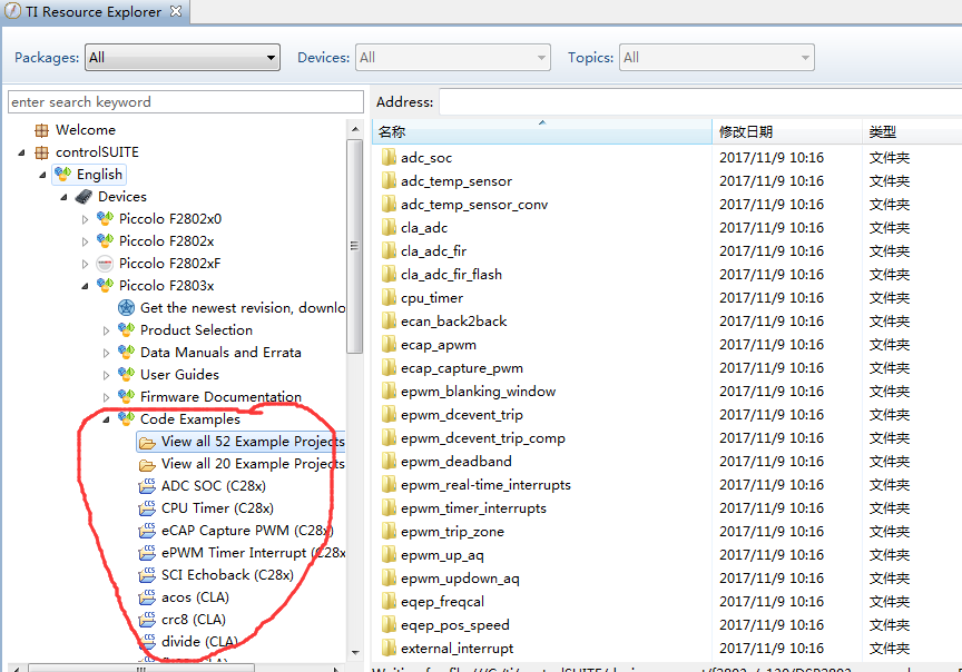

controlsuiite中的部分例程怎么导入到ccs中呢?使用的ccs5.3。
小弟正开始学习DSP,有一些地方不懂,希望得到大家的帮助。
有两个问题:1.CCS中所有的例程就只指如图中所示的部分吗?
2.我导入上图中的例程,只能直接导入“code example下”蓝色部分的工程,对于“View all 52Example Projects”,即下面图中右边的工程,如何去导入呢?
先谢过了。
  • 1. 附件controlSUITE Getting Started Guide中有较为详细的controlSUITE用法说明;
    2. controlSUITE 的内容很多,如下图,工程文件主要在development_kits和device_support两个文件夹中,根据EVM板或MCU类型选择下载相关程序
    3. 建议你下载CCS6.1以上的版本,通过project -> import CCS projects -> Browser步骤添加工程,这个方法比较简单。

  • 你好。如果拿ccs打开 直接去安装目录下对应控制器的例程
    直接打开 如果要拷贝  需要在工程属性下重新设置路径
  • 打开ccs,Project ->input existing CCS eclipse project,若打开CCS3.3版本编译的,则需要选择导入CCS3.3的工程。
    http://processors.wiki.ti.com/index.php/Category:CCSv5_Training#Getting_Started_Guides
  • 感谢你的答复,现在知道导入例程了。我在自己建立一个新的工程师,拷贝的controlsuite里面的头文件和库文件放到我建立的工程文件夹里面,然后导入到工程里面,但是是这样的,跟例程看起来不是一样如图1,一般例程序是如图2所示。之后build需要很久,也报错如图2。是我导入方式错了吗?下图1是我建立的工程,图2是历程的样子。
