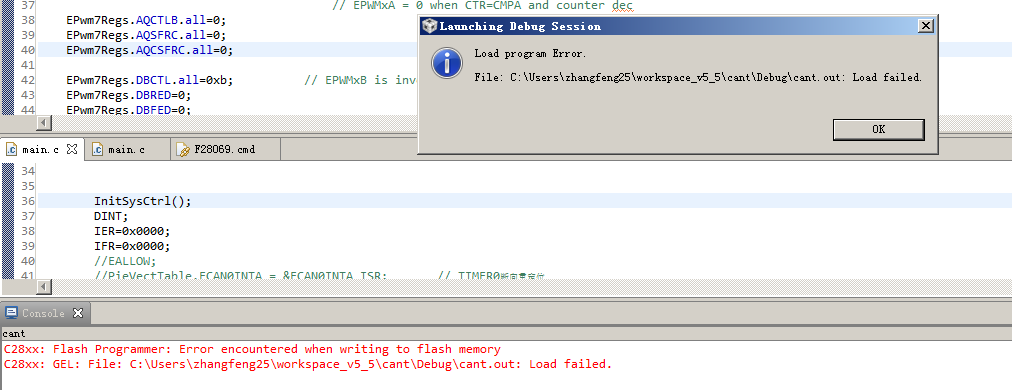

您使用的哪个版本的ccs?
JTAG连接测试是否可以通过?

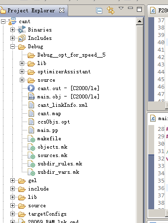

烧录flash要使用flash的cmd文件。
您可下载controlsuite,参考里面的例程。
你好,我说的是这个,现在问题应该在其他地方。由于我没法帮你复现这个问题所以建议你做如下尝试:
参考这个帖子,你可以尝试更新CCS和ControlSuite(参考绿色方框内的回答):https://e2e.ti.com/support/microcontrollers/c2000/f/171/t/580711?tisearch=e2e-sitesearch&keymatch=GEL%20load%20failed
你还可以尝试添加另一个CMD文件来试试,当前的CMD文件可能是无效的,如这个帖子所说:https://e2e.ti.com/support/development_tools/code_composer_studio/f/81/t/629064?tisearch=e2e-sitesearch&keymatch=GEL%20load%20failed
希望对你有帮助!
