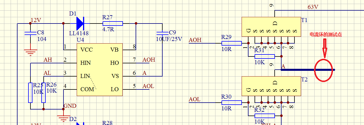

使用F28027+Driver+MOS的方式控制50-60V电机,按照TI的instaspin_labs中辨识电机参数后,可以SPIN电机转动。先运行proj_lab10a时有出现电流保护的问题. 以下是问题的描述:
采用非接触式霍尔电流传感器测试,量程是400A/4V,下图是电流测量方法:

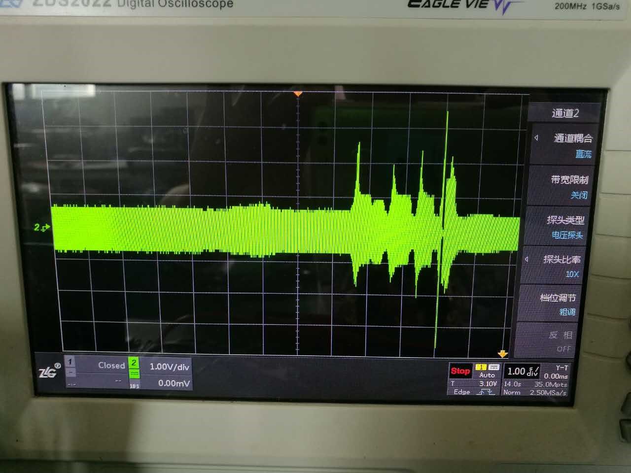

问题:
在220ms内把电机的速度从0改到100时,电机的电流峰峰值异常,最大可以超过400A, 会造成过流保护。

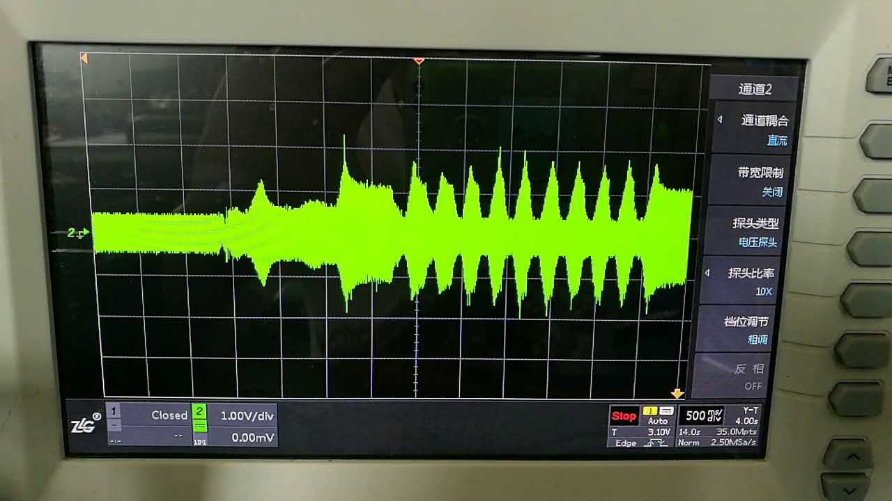

在350ms内把电机的速度从0改到100时,电机的电流峰峰值正常。
请教论坛的专家,在更改电机的加速度的时,需要修改那些相关的参数或者控制器才能改善过流保护的问题。
